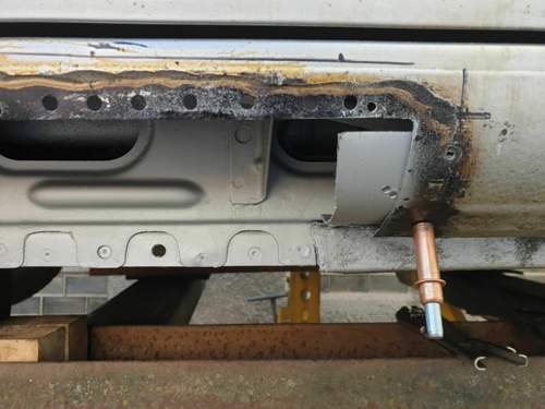

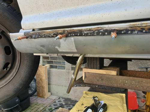

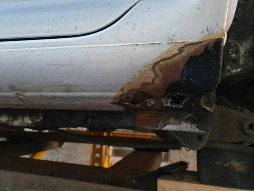

Und weiter geht es am Schwellerende.
Vorne ist der Schweller bereits "eingepunktet" und muss noch verspachtelt werden.
Oh weia 😰

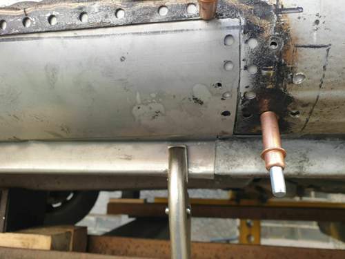

Das ist der Stand jetzt am Schwelleranfang.
+2

schrecklich schöne Bilder, man kann sehen..... du weist wie es geht! Gammel entsteht an den Schwellern oftmals durch ,, Rüpelhaftes" ansetzen & anheben der Karosse.
Zeig doch bitte einmal an welchen Punkten Du dein Fahrzeug anhebst; auf einem deiner Bilder ist ja schon der vordere Punkt zu sehen. Den nutze ich auch ganz bewusst um den Schwellerfalz/ Schweller zu schonen!
Eigentlich sollten das die stabilsten Punkte sein aber oftmals sind gerade dort durchs anheben der Karosse Falze und Blechverbindungen verbeult & verbogen ; eine Garantie für schleichende Unterrostung! Meine persönliche Empfehlung: Seht euch diese Stellen an euren Fahrzeugen an; am besten vor & nach Werkstattbesuchen aller Art bei denen das Fahrzeug angehoben werden muss! Am hinteren Ende des Schwellers kann die ,,Infektion" bis an die Hinterachs -Aufhängung fortschreiten. Am vorderen Teil des Schwellers ist der dort angeschraubte Kotflügel / das Schraubloch im Schweller eine Stelle an der Wasser/ Streusalzbrühe eindringen kann. Wie schon so oft angemahnt: Regelmäßig diese Dreckecke säubern!
Der Rost entsteht auch oft an den Schweißpunkten am Schweller. Sieht man erst, wenn man mal einen fast intakten Schweller vom Unterbodenschutz befreit.
Angehoben wird bei mir mit einem Rangierwagenheber, an der Querlenkeraufnahme.
