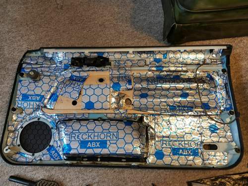

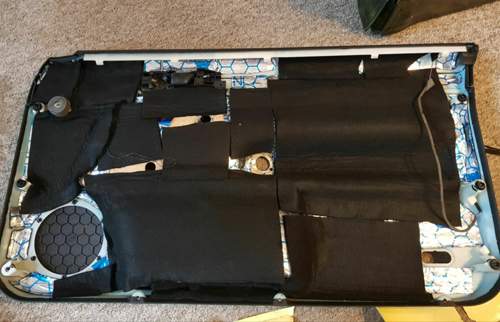

Ich habe heute die Fahrertür mit Alubutyl und Daemmvlies sowie dort wo Feuchtigkeit sein kann Daemmschaummatten gedämmt.
Ich wollte mal sehen wieviel das bringt bzw zu sehen ob es im Auto leiser wird. Also es ging mir nicht darum den Sound zu verbessern.
Alubutyl kam auf das Aussenblech, den Aggregattraeger (beidseitig) sowie auf die Tuerverkleidung. Daemmschaum kam auf das Aussenblech und Daemmvlies auf die Verkleidung. Es ist jetzt definitiv ruhiger im Auto obwohl es nur die eine Tuer war. Der Radiosound ist jetzt anders und bei ganz normer Lautstärke hört man bei Überlandfahrten kaum etwas von Draussen.
Ich denke ich werde so nach und nach alles Daemmen was nicht zu kompliziert zum Ausbauen ist.
Achja, ich fahre jetzt ohne Tuerpin weil das Gestänge beim Ausbau rausgefallen ist und ich nach 30 min keine Geduld mehr hatte es wieder einzuhaengen.

Wow, Hut ab, hatte ich auch mal vor habe es aber nie umgesetzt. Gute Arbeit :-)

Coole Sache, genau das habe ich bei meinem auch noch vor weil er mir aktuell zu laut ist. Wieviel Dämmmaterial hast du gekauft und wieviel hast du dafür bezahlt? Im Zuge der Abdichtung der neuen Türen wäre das ja nur die halbe Arbeit.
Ich habe bei Reckhorn 2 Rollen Alubutyl 2mm gekauft. Eine Rolle hat 2 Quadratmeter also 4 Quadratmeter Alubutyl, dann 2,4 Quadratmeter Daemmvlies (speziell zur Schalldämmung aber nur in den trockenen Bereichen des Wagens) und 3 Quadratmeter Daemmschaummatten (fuer die Bereich wo es nass werden, zB die Aussenbleche).
https://reckhorn.com/schallisolierung/
Preis mit Versand waren ca 107 Euro
Fuer diese Tuer habe ich 0,6 Quadratmeter Daemmvlies, 0,6 Quadratmeter Daemmschaummatte und 1,5 Quadratmeter Alubutyl gebraucht. Der Verbrauch richtet sich natuerlich danach wie exakt man Daemmen will.

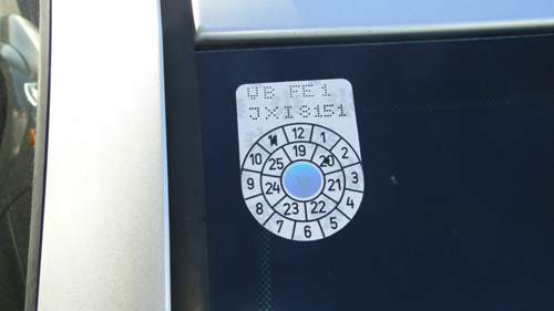

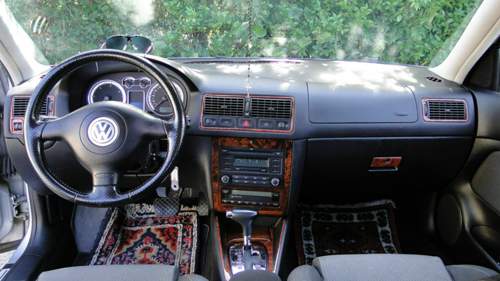

Habe ihm gestern was seehr Gutes getan... jetzt darf er weiter bei mir bleiben 😁
Geplant war ja der Kleine, den ich im Sommer um 1200.- kaufte, als Winterauto. Rest-Pickerl (TÜV) auffahren, dann die erlaubten 4 Monate überziehen - hätte genau bis Ende März gereicht, bis ich meinen Oldtimer wieder aus dem Winterschlaf hole - und dann ab in Export...
Nun hat mich der Teufel geritten, und bin auf Verdacht mal hingefahren (mehr als durchfallen kann er ja nicht) - aaaber: kam, sah, siegte... mit ein paar "geringen Mängeln" (beginnende Korrosion, etc., das Übliche halt) - aber geschafft... Technisch gesehen ist er eh piccobello, jetzt bleibt Golfi bis auf Weiteres erstmal bei mir 😉

Suppi, mein Glückwunsch!! Habe es noch demnächst vor mir... 😎😕
Dankeschööön - war echt Zufall, hätte eigentlich nicht geglaubt, daß er das Pickerl schafft... aber wie man sieht, es gibt nix was es nicht gibt 😁
Bei Dir hätte ich jetzt da übrigens keine Bedenken, der packt das schon.
Wenn ich Deine Beiträge immer so verfolge - so wie Du Dich um den Kleinen kümmerst, sollte da der TÜV auch nur eine Formsache sein 😉
