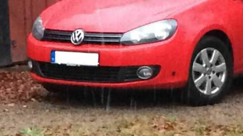

Da meine Garage vom Audi belegt ist, steht mein Gölfchen immer draußen. Ich hab im Winter aber keinen Bock mehr auf kratzen. Deshalb hat der Golf jetzt einen 230V Anschluss.
Dadurch, und mit Hilfe einer Zeitschaltuhr, springt jetzt morgens für eine halbe Std. der neue Heizlüfter an🙂
Und schön mollig warm ist es dann auch😁
Kosten: ca.150€
Wieso hast du denn nicht ne kleinere Dose genommen? 😛 In 10 Nummern kleiner ist sowas auch beim Wagen meiner Mutter, wird dank Webasto Standheizung aber so gut wie nie mehr verwendet. Heizt bei dir nur ein Heizlüfter? Beim 6er wird da noch zusätzlich das Öl mit aufgeheizt.
230V Anschluss

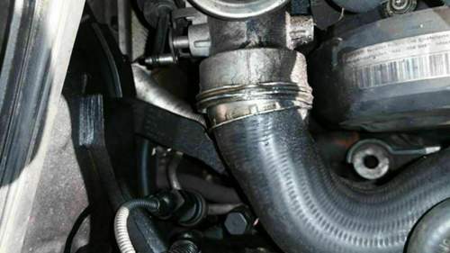

Da mein Ladeluftschlauch wieder abgerutscht ist möchte ich ihn nun inkl. Klammer tauschen. Wo bekomme ich den günstig für den 130PS TDI (ASZ) her, hat hier jemand eine Idee?
Und führt so ein schlecht gesteckter Schlauch zu Leistungsverlust auch wenn er nicht ganz rausgerutscht ist?
Ll-schlauch

Ich würde nach einem gebrauchten auf dem Schrott suchen. Bedauerlicherweise landen die da dank Anti-Diesel-Hype momentan zuhauf.

Wenn der nicht dicht ist, führt das zu massiven Leistungsverlust, und der Hobel rußt ohne Ende.
Mein Schlauch war oben auch raus gerutscht, er ging nur noch halb drin. Leistungsverluste hab ich kaum bis gar nicht bemerkt, gerußt hat er allerdings beim Beschleunigen.
Ich hab (@das-markus verzeih) für 24 Euro einen bei ATP gekauft. Hat top gepasst und sitzt auch fest. Die Klammer habe ich nicht getauscht.
Hehe, ja ATP. 🙂
Ich hatte am FMIC (LLK) große Probleme. Da sind die Flansche beim ARL Motor aus Kunststoff. Diese waren eingearbeitet.
Da ist dann auch der Schlauch heraus gerutscht.
Der Ladedruck brach fürchterlich ein, die Karre hat stark gerußt, und von 150PS blieben vielleicht noch 60PS übrig.
Eine Undichtigkeit hört man im Regelfall auch gut durch ein "Zischen" wenn man mit offenem Fenster an einer Mauer oder Hauswand vorbei fährt.
Bis auf das Rußen, habe ich eigentlich nix bemerkt. Erst beim Ölwechsel, da hatte ich ja die Abdeckung runter und hab es gesehen. Aber auf meiner Strecke wird ja kaum Leistung benötigt. Max 80 km/h auf der Landstraße 🙂
Ist für mich auch ein witziges Detail am Golf, den ich sowieso nicht so ernst nehme🙂
Mir ging es nur um den Betrieb des Heizlüfters, günstig, aber effektiv.

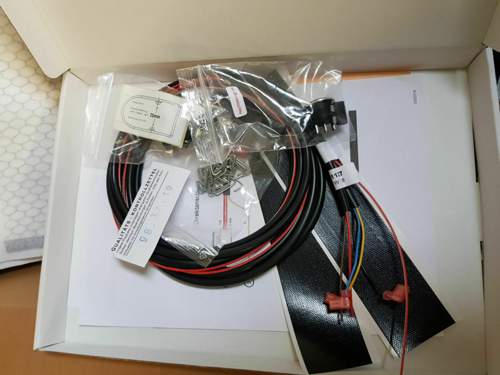

Meine Carboluxe Vario Sitzheizung kam heute.
Mit dem richtigrn Einbau kann ich noch nicht beginnen weil ich noch auf neuen Schaumstoff fuer die Sitze zum Ausbessern warte. Aber ich hab zumindest schonmal mit dem Schalter begonnen.
Ich habe ihn an der Original Position ein gebaut.
Er steht etwas heraus da die Blindkappe Diese Vertiefung hat Aber ich denke ich kann da noch vorsichtig Material wegnehmen, dass er tiefer sitzt.
Und da ich einen Menge Chrom/Alu Ringe schon im Auto habe sieht es auch mit dem Ring am Schalter ganz gut aus. Also benutze ich auf jeden Fall den Schalter und versuche nicht einen Original Golf 4 Schalter zum Laufen zu bekommen.

Ich würde mir den originalen Schalter mal ansehen und dann ggf. nochmal tauschen. Das sieht besser aus, meiner Meinung nach.
