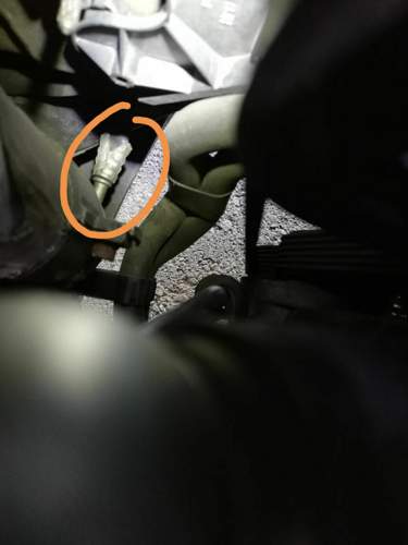

Glaub unterm Klimatrockner is immernoch undicht :/
Kältemittelfleck
*sfz* da muss ich mich auch noch drum kümmern. Beim Motortausch wurde der Klimakreislauf geöffnet, anschließend war er nicht wieder dicht. Bin am Überlegen, wo ich den Wagen jetzt hingebe und wieviel ich dafür kalkulieren darf -.-
Ich meine, eine Füllung liegt ungefähr bei +-100€?
Ja, R134a ist teuer, zumindest letztes Jahr noch. Weiß jemand den aktuellen Preis pro Einheit (waren es kg?)?

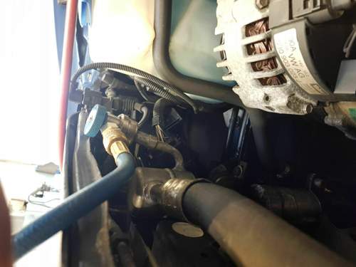

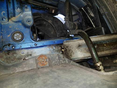

Ich war heute früh beim 🙂 und so wie es aussieht,
darf ich nun die untere Niederdruck-Leitung (unterm Trockner abgehend)
erneuern..sind ja nur 140€+ x + 2h Arbeit, da die Leitung unterm
Waschwasserbehälter/Ausgleichsbehäter/Servolenkung verläuft....chakkaaaa
Also...entweder wieder Hella Behr Premium für 135€
oder Metzger ....
https://www.motordoctor.de/.../...druck-niederdruckleitung-klimaanlage
aber es läuft eh alles von einem Band ...
Klimaanlage
Klimaanlage
Reparieren is nich?!

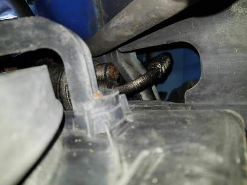

Auch wenn Geld knapp ist....rentiert es sich nicht, da die undichte Stelle enweder an der
Pressstelle des Schlauches ist-oder am Bogen im Bild.
Beim letzten Versuch wurde der Trockner samt Dichtung erneuert-
ich gehe davon aus, dass durch die beengten Platzverhältnisse das
Winkelstück am "Hydraulikschlauch" zu sehr weggebogen wurde und
deshalb nun mehr raussuppt (auch wenn die Dichtheitsprüfung
unter Vakuum bestanden wurde und ich bei der Reparatur beim 🙂
behilflich war)
Ich benötige 1J1820741B welches beim 🙂 mit 180€ in die Kerbe schlägt
