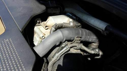

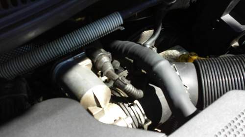

Ich habe heute meine Idee umgesetzt.
Riesenschrupfschlauch über den geflickten Kurbenwellenentlüftungsschlauch.
Optisch siehts nichtmal schlecht aus und technisch ist funktionsfähig. :)
20160508-145147
20160508-145156
@JulHa schrieb am 8. Mai 2016 um 18:21:14 Uhr:
Wo gibts denn solche großen Schlumpfschläuche? (Schrumpfschläuche)
Die gibts für 5-10 Euro / Meter bei - wie könnte es anders sein - eBay :)
Gibt auch welche mit Kleber.

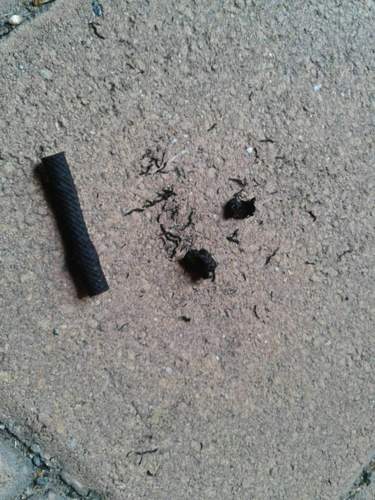

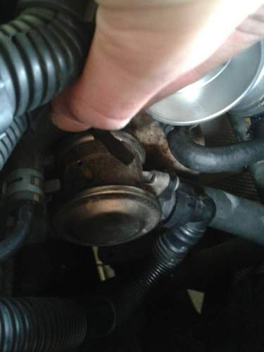

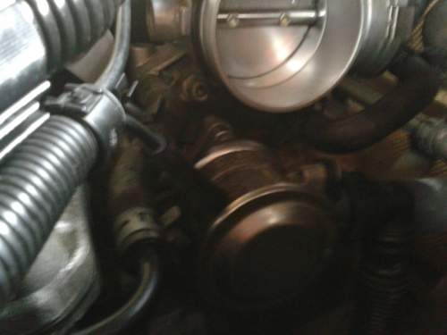

Ich habe heute die Drosselkappe ausgebaut um das Kombiventil zu reinigen.
Dabei habe ich gesehen, dass der 7cm lange Schlauch an Schlauch 19 und Teil 15 bald durch und evtl. schon undicht ist.
http://partscatalog.info/.../?...
Der kurze Schlauch wurde nun durch einen Unterdruckschlauch - welchen ich mir für 5€ Kaffekassenbetrag bei ATU geholt habe - getauscht. Er ist eher 5cm anstatt 7cm lang.
Das Massekabel, welches ich an die Drosselklappe schrauben musste, da die Schraube in den Motorraum fiel ist nun auch wieder an seinem Platz.
Vorteil bei warmem Motor:
Schläuche und Schnellkupplungen lassen sich schöner lösen :)
Nachteil bei warmem Motor:
Alles ist verdammt heiß (ach was?) :mad:
Alter zerbröselter Schlauch
Neu
Ohne

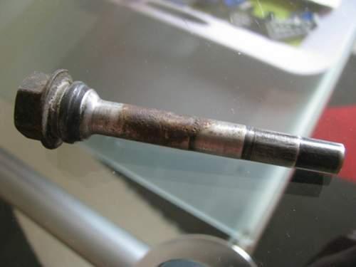

Da meine Bremse hinten links immer noch gehangen und etwas gequietscht hat, habe ich nun auch mal den unteren Führungsbolzern erneutert. (siehe Bild)
Den oberen habe ich vor 2 Monaten gemacht.
Das ist meist der Grund dafür:
Img-4388 Gleitbolzen Führungsbolzen
