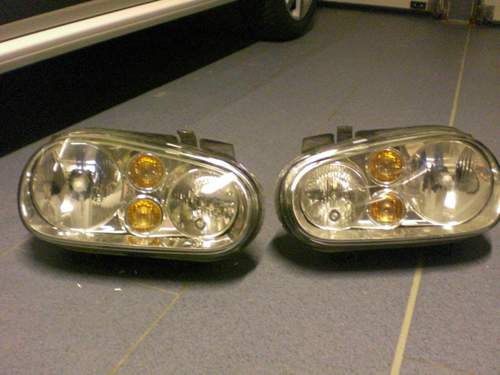

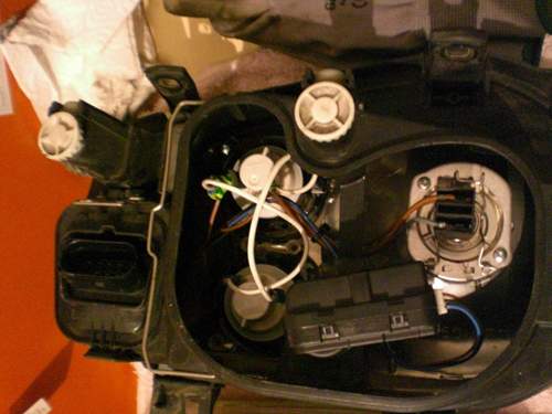

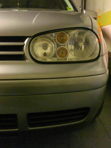

Habe am Sonntag eine kleine Nachtschicht eingelegt und meine Scheinwerfer auf Doppelblinker umgebaut. Die Blinkerlinsen habe ich aus zwei kaputten Scheinwerfern (einer Valeo, einer TYC) ausgebaut. Nach reichlicher Überlegung, eine Haltevorrichtung/Adapter aus Blech zu bauen, habe ich sie doch eingeklebt. Drei Punkte mit der Heißklebepistole sollten reichen. Dann noch ein Paar Kabel gelötet und fertig. Konnte zuerst die Leute nicht verstehen, was daran so cool sein soll, doch das hat sich nun auch erledigt;). Sieht echt cool aus!
Den Schmutz aus dem Inneren konnte ich leider nicht richtig entfernen, aber egal. Und dann fiel mir noch auch, dass die linke Standlichtlampe am A... ist...
EDIT:
Gestern hab ich noch das automatische Verriegeln der Türen ab 15km/h aktiviert und eine Stellglieddiagnose beim KI gemacht. Ebenso mit Herrn Papa an seinem Sharan die Kupplung erneuert.
SG Manu

Hoffen wir nur dass kein findiger Prüfer auf den ersten Blick sieht dass es keine Xenonscheinwerfer sind. ;-) Dann darfst du die Blinkerbirne wieder ausbauen. *g*
(weiß nicht wie das in Österreich ist?)

Auszug aus StVO §19 Fahrtrichtungsanzeiger
(1) ... mit Fahrtrichtungsanzeigern ausgerüstet sein, deren Blinkleuchten (Abs. 2) symmetrisch zur Längsmittelebene des Fahrzeuges und so angebracht sind, daß von vorne und von hinten jeweils mindestens zwei symmetrisch zur Längsmittelebene des Fahrzeuges liegende sichtbar sind;...
Sollte passen, kenne auch Kollegen in näherer Umgebung, die das haben.

@Munu33 schrieb am 18. Mai 2016 um 15:35:54 Uhr:
Ich habe mir dazu einen Adapter für den Staubsauger gebaut.
Ein 40er HT Stück aus dem Baumarkt, ein Loch in die Mitte gebort, in das Loch einen kleinen Nippel für Schlauchanschlüsse geschraubt und abgedichtet.
Auf den Nippel habe ich dann einen Benzinschlauch geschoben.
So kommt man quasi mit dem Staubsauger in den Scheinwerfer. :-)
Die Scheinwerfer sind schön geworden. :)
Ich hoffe nur, dass der Heißkleber hält, da es im Scheinwerfer doch gerne mal recht warm wird.
Ich hätte wohl zu einem Epoxidkleber gegriffen.
