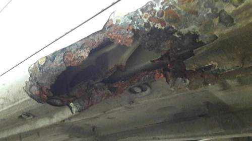

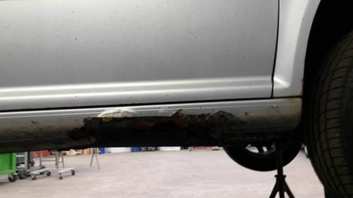

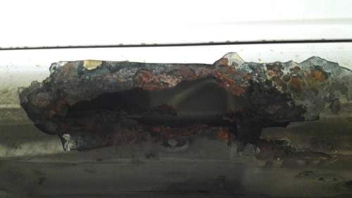

Schwellenproblem, eine Seite ca. 10 cm lang verrostet...weis da jemand Bescheid... sollte man das so schnell wie möglich machen, oder kann man das bis zum Frühjahr hinauszögern/hinausschieben???? frißt sich das weiter??? regnet's dann irgendwann von unten rein?? 😁
Hab da schöne Fotos für dich. Letztes Jahr ein Golf IV, wo es teilweise von vorne nach hinten unter der PVC-Schicht wegrostete. Der Stich mit dem Schraubendreher war wie das öffnen einer Pinata😁. Es bescherte Überraschungen. Das Problem ist aber, dass der innere Teil des Schwellers auch stark rosten kann.
Wenn du es nächstes Jahr machst, dann rentiert es sich wenigstens, zumindest das halbe Schwellerblech einzuschweißen.
@Munu33
Böse Bilder!
Weißt Du, ob da ein Vorschaden vorlag? Z. B. aufgesetzt, Schweller eingedrückt und dann nicht oder falsch bearbeitet?
Normal sollte das doch nicht so sein ...

@Wendtland Auf dem 2. Und 3. Bild sieht man etwas, wie die Wagenheberaufnahme umgebogen bzw. Eingedrückt ist. Aber auf der linken Seite könnte ich nicht viel erkennen. Aber links bei der Wagenheberaufnahme sieht man, wie es rund um die Verstärkung rostet, hier wurde nicht konserviert. Deshalb glaube ich, dass es dann von hier aus gehend gerostet ist.
