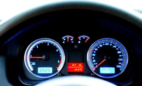

180,-€ ist für den Tacho eigentlich ein fairer Kurs... Wenn man bedenkt, dass die MFA / FIS Tachos ohne CAN jenseits der 300,- € gehandelt werden :/
es kommt drauf an, wie Du die Sache siehst.
Wenn Dein Auto Dein ein,- und alles ist, so wie ein Modelleisenbahner, dann würde ich zugreifen. Für mich: Geldverschwendung, lieber für anfallende Reparaturen zurückhalten.
@ Jules444 unser Linglong tester. 😉 Das hast du jetzt aber nochmal elegant editiert 😉 😁
Finde den Preis für das KI auch ganz okay. Wenn man da Freude dran hat, wieso nicht. Immerhin hat nicht jeder Golf so eins. Mir persönlich gefällt die Darstellung der Warnsymbole im Display nicht so gut aber das ist Geschmackssache. Wie sieht das eigentlich mit dem Funktionsumfang aus? Gibt's da einen Unterschied zu dem mit "halben Display"? Außer das man sich da eine Willkommens Meldung machen kann und das die Symbole sowie offene Türen im Display gezeigt werden?
Wenn man ein VW- Navi drinn hat, ist das obere Display für
die Radioanzeige/RDS/CD-Trak.. oder komplett für die Routenanzeige.
180€...ja auch für mich viel Geld und würd nur tauschen, da mein Glas vom KI leicht verkratzt ist.

So ein Immo3 Tacho mit halber MFA, kriegt man ja schon ab 70EUR.
Die FIS Anzeige macht das ganze dann erst richtig teuer.
Aber wem es das Wert ist, warum nicht.
Mir genügt der:
Dsc-0947-klein
Ja....auch hübsch...

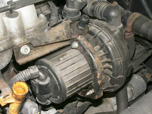

Wie schon angedacht, hab ich heute das Thermostat am AQY gewechselt (geholfen bekommen).
Kühlregler 050121113C ~30€ + Dichtring 038121119B
Hätte es zur Not auch alleine geschafft, aber wenn man schon zu dritt ist, macht es mehr fun.
Danach noch einen maroden Gummipuffer/Lager an der Sekundärluftpumpenhalterung erneuert.

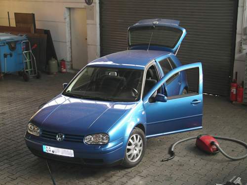

Zum Schluß noch den Innenraum ausgeblasen, gründlich ausgesaugt...Reifendruck gecheckt.
Auf dem Heimweg festgestellt, das sich die Arbeit gelohnt hat--> auch bei längerer Bergabfahrt, bleibt
die Temperatur nun endlich wieder konstant. Noch schnell bei meinem 🙂 vorbei und verschwenderisch
die Waschanlage genutzt....da kam mir Bild Nr.6 vor die Linse....autsch😰
Und da wir alle gerne Fotos sehen:
Gon-i
Fruehjahrsputz-ii
Sekundaerluftpumpe
