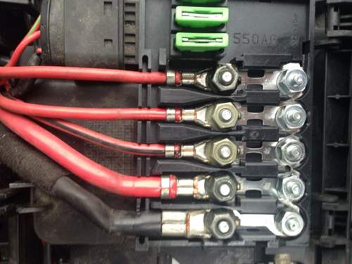

Ich habe heut mal meinen Sicherungsträger zerlegt, gereinigt und mit Pol- und Kontaktfett versehen.
Ich hatte in letzter Zeit immer mal wieder einen ABS-Fehler ( V64 Pumpe defekt - sporadisch ). Wenn ich dann am Sicherungsträger bzw an den grünen Sicherungen gewackelt hab, dann verschwand er wieder.
Der ganz rechte Anschluss von den Streifensicherungen war etwas schwarz.
Das müssten ja die Glühkerzen für das Kühlwasser sein.
Allerdings war der Anschluss nicht verbrannt, sonder das schwarze Zeugs war flüssig. Ich konnte es abwischen.
Bin gespannt, wie sich die Sache entwickelt. Ich behalte es im Auge.
