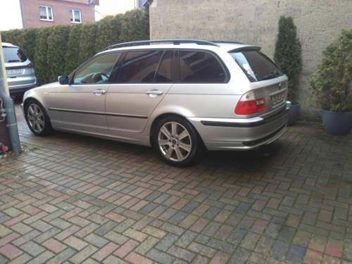

Ich hab meinen heute schön gewaschen und jetzt schläft der Touring in der warmen Garage :)
Demnächst bekommt er eine neue VDD, Streuscheiben und das Wischergestänge will ich auch schmieren :)
