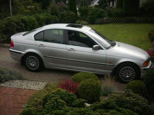

Die fällige Gesamt-Auto-Politur mit Carnauba-Wachs, Gummi-Pflege und Kunststoff-Auffrischung. für mein 21 Jahre jungen E 46 320i. 330.000 km

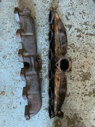

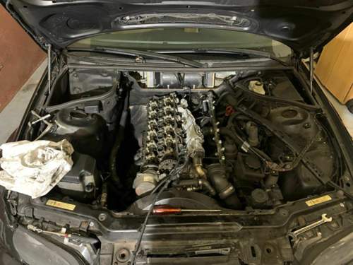

Gestern Habe ich bei einem Kumpel Sein Abgaskrümmer gewechselt vom Edelstahl wo Riese hatte auf Gus und in dem Zuge was auch sehr notwenig war, Ventieldeckeldichtung und Dichtung für die Ansaugbrücke natürlich auch die Injektoren gereinigt und neue Dichtscheibe. Nun läuft er bisschen besser und die Abgase sind weg

Klassiker beim 30d 🙂
Drallklappen auch direkt entfernt?

Definitiv - leider keine LCI Maßnahme die funktioniert hat. Beim M57N2 ist man wieder zurück auf den Gusskrümmer gegangen 🙂
