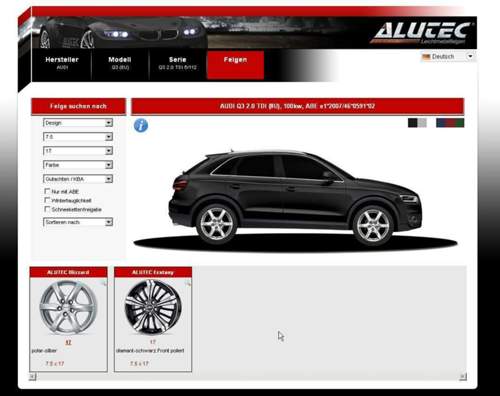

Hallo zusammen
Könnte ihr hier bitte mal erzählen was für Winterreifen auf euren Q3 kommen?
Da gäbe es ja die 17" Audi Winterkompletträder (siehe Anhang).
Was gibts denn sonst noch für Möglichkeiten.
Ich könnte mir auf die Original 18" (siehe Anhang, Audi exclusive im 5-Doppelspeichen-Design, Größe 7J x 18 mit Reifen 235/50 R18) Winterreifen draufziehen, aber das wäre eigentlich auch nur eine Notlösung.
Erzählt bitte mal, was ihr so vor habt.
Danke

Bei den Distanzringen kann ich Dir nicht ganz folgen. Meinst DU Distanzscheiben? Das die Dinger Müll sind, da stimme ich DIr zu. Aber was hat das mit Zubehörfelgen zu tun? Ich behaupte, 99% der passenden (!!!) Zubehörfelgen mit Gutachten (!!!) für den Q3 bedürfen keiner Distanzscheiben.
Als Beispiel mal unsere Winterfelgen:
7,5x17" ET35, d.h. breiter als die von AUDI. Über das Design kann man streiten. MIR gefallen sie nicht unbedingt, sondern meiner LAG. Sie sollten halt an die originalen 18" Sommerräder von AUDI passen.
Finde fürn Winter tun die ihren Dienst, und dda ich fürs putzen zuständig bin, kann ich mit dem Aussehen und der leichten Reinigungsmöglichkeit leben.

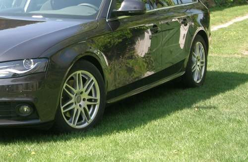

Ich habe meiner Kuh Felgen in 8 x 18" von LS Car-Design mit Hankook-Winterreifen
235/45 R 18 gegönnt.
http://www.ls-cardesign.de/bilder/ls21-audi-rotor-s-line.jpg
Hallo Felix011,
hast Du die Räder schon drauf?
Wie ist die Qualität der Felgen?
Werden Zentrierringe benötigt?

Nein ich habe die noch nicht drauf. Bei Temperaturen um 15 Grad ist das noch nicht notwendig.
Ja, die Felgen haben Zentrierringe.....ich sehe dadurch aber keinen Nachteil.
Sobald ich die Räder montiert habe werde ich berichten und ein Foto einstellen.
