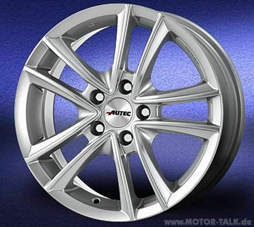

ich habe auch mal eine Frage zu Fremdfabrikaten. Habe hier gerade die Möglichkeit, 4 Felgen der Marke Autec (B757) recht günstig zu bekommen.
Dafür brauche ich wohl auch Zentrierringe. Was hat es denn genau mit diesen Zentrierringen auf sich und wie werden die eingebaut und haben diese Dinger irgendwelche gravierenden Nachteile?
Lothar
Lothar
Diese Felgen werden für viele verschiedene Autotypen hergestellt. Um nicht für jeden Typ eine andere Felge giessen zu müssen, erhalten die Felgen eine einheitliche Mittenöffnung, die per entsprechendem Zentrierring dem jeweiligen Autotyp angepasst wird.
Diese Zentrieringe haben einen umlaufenden Federring mit dem die Zentrierung in die Felge eingeklipst wird.
Ich habe auch Zubehörfelgen mit Zentrierring und bisher keine Nachteile erkennen können.

Auch ich habe mir im Internet Autec Felgen besorgt ( Yucon 17" mit Dunlop 215er ) und es war bei der Lieferung ein Satz (20) Radbolzen und Zentrierringe ( 4 ) dabei. Die Mittenöffnung der Felgen ist ausgedreht und es gibt je nach Fahrzeugtyp eben die passenden Ringe. Wie ich früher beim Reifenhändler sah werden die Ringe offenbar zur besseren haltbarkeit eventuell auch eingeklebt nicht nur eingeklipst. Die Zentrierung des Rades auf der Nabe erfolgt natürlich im verschraubten Zustand einzig und allein über die Radbolzen - der Kunststoffring übernimmt keine Haltekräfte ! - lediglich wenn bei der Montage das Rad angesteckt wird erleichtert der Zentrierring das Finden der Gewindelöcher - das Rad muss nur gedreht und nicht verschoben werden.

meine Wahl - bin sehr zufrieden
Autec-yucon
Yukon
