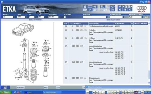

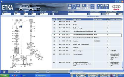

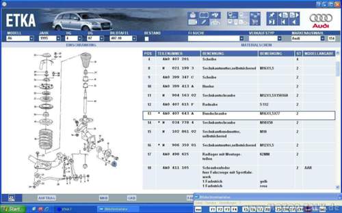

je nachdem was du vorhattest gleich mit zu erneuern, kann ich dir nur empfehlen:
Walzlager, Spurstangenköpfe mit Muttern und Querlenker mit zu erneuern, da er nach dem Einbau eh vermessen werden muss!
Dann brauchst du: 8,9,10,11,13,14,15,37,38,39 an der VA..Stückzahl steht da jeweils!
Hinten dann: 14,19,20,21 evtl auch den Puffer, je nachdem welchen Zustand er hat!
Va1
Va2
Ha1
