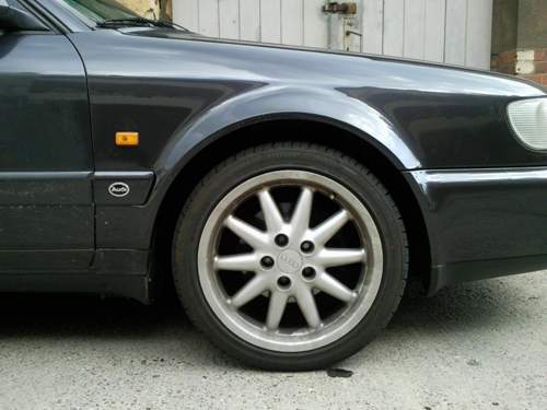

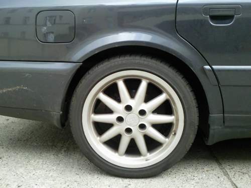

Habe mein 2.5 TDI mit H&R 29997-2 tiefergelegt und bin mit Ergebnis nicht ganz zufrieden.
Ich weiß, das die Federn für ein 4 Zyl. sind, dachte damit kommt er vorn etwas tiefer, da der 2.5er ja schwerer ist
Jetzt sieht es so aus, als hätte er ein Hängearsch
Bilder kann ich erst morgen machen
Kommt er mit den 29997-3 vorn tiefer? oder welche Federn sind da passender?
Reifenkombi sind die Boleros mit 235/40/17

Würde mit den Federn erstmal noch bisschen fahren! Vllt setzen sie sich ja noch bisschen...sind ja eigentlich für den 4Zyl.! wenn sie sich nicht setzen, versuchen bei H&R was zu erreichen....in meinem und anderen Fällen war es aussichtslos, da H&R mMn ein Saftladen ist und für unseren Dicken keine anständigen Federn machen kann und sie dann einem mit pressen kommen und du dein Auto dann 2-3 Wochen aufgebockt irgendwo stehen lassen musst.
die -3 Federn haben mir(V6) das perfekte Ergebnis beschert!damit kam er vorne 5cm runter, dass er mehr als das runter kommt ist eher nicht normal!
die H&R Federn sind nicht neu, werd noch einwenig mit fahren, vllt setzen sich die Federn noch
Hier die Bilder
Hier die Bilder
wenn sie nicht neu sind, dann setzten sie sich auch nicht mehr wirklich! zumindestens nicht soweit, dass es deinen Hängearsch ausgleicht! lass mich raten du hast dir dir 29997-1 Federn gekauft...
Hier die Bilder
nein, es sind die für 4 Zyl. 29997-2, hatte vor einigen Jahren ein A6 4 Zyl. und von diesen stammen diese Federn
