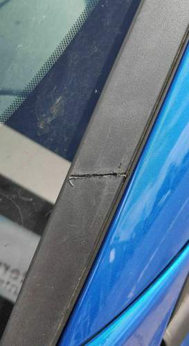

Hab gerade gelesen, dass wohl hier einige Probleme mit der Leiste an der vorderen Windschutzscheibe haben.
Bei mir hat sich das Teil oben gelöst und scheinbar ist, wie soll ich mich ausdrücken, der "Haken" an der Stelle gebrochen.
Die Leiste lässt sich verschieben, also wird diese wohl eingesetzt und dann nach oben geschoben, damit diese Haken in die Arretierung greifen.
Auf dem anderen Bild sieht man quasi einen Kratzer, dieser ist mir erst im Zusammenhang mit der losen Leiste aufgefallen. Die Werkstatt sagte mit, kommt wohl vom Hochdruckreiniger, also keine Garantie mehr mit der Leiste. Für mich nicht nachvollziehbar, ich fahre nicht erst seit gestern Auto und kenn auch zur genüge Hochdruckreiniger. So was hab ich noch nie erlebt, scheinbar passt der Spruch: Er fuhr Ford und kam nie wieder (Fahrzeug hat sich wohl während der Fahrt in Einzelteile aufgelöst).
Die Leiste wurde jetzt mit einem kleinen Klebepunkt (Scheibenkleber) fixiert. Also erst Leiste nach unten schieben, Klebepunkt setzen, dann Leiste nach schieben, damit alles wieder bündig ist.

OK. Von einem Hochdruckreiniger kommt dieser Kratzer imho nicht.
Aber Garantiefall ist das in der Tat auch nicht!
