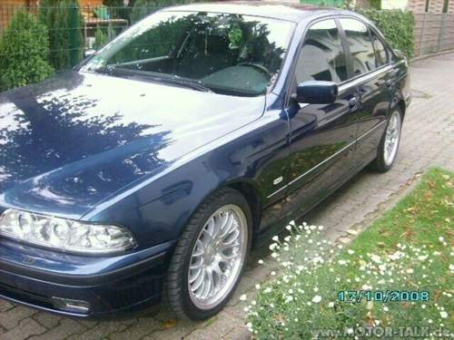

Hallo , also ich habe ein e39 von 10/98 245 ps , habe beim 😁 angerufen , da ich mir die blinker aktivieren wollte Öffnen/schliessen und das schliessen der tür nach anfahren , die sagten mir das es beim e39 nicht möglich ist da er die module da für nicht hat , ist das so , oder hatten die keine lust es zu kodieren ,.
Img-0002

Entweder haben die keine Ahnung oder keine Lust. Oder beides 😁
Bist Du aus NRW? Kannst ja mal bei mir vorbeikommen, dann codieren wir das 😉

Hallo , komme aus Unna ,.
