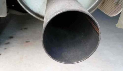

Original geschrieben von bbbbbbbbbbbb
Ich glaube, ich muss hier mal klar stellen, wie ein rußfreies Endrohr auszusehen hat:
Renault Clio 1.2 16 V 75 PS von Bekannten (Rentnerpärchen über 80)
Bj. 04/2008 (Schönwetterfahrzeug)
Geschätzte Gesamtkilometer maximal 20.000 (wird täglich kurz bewegt).
Ich hoffe, man kann es erkennen, aber das Endrohr ist blank wie bei einem Neuwagen (auch beim Hineinlangen nicht die geringste Rußspur am Finger). Fahrzeug ist auch nicht auf Gas umgerüstet.
oa, unscharf
ist also doch die wahrnehmung, genau dieses Matte ist doch der Ruß, ich habe vorher immer n blankes Rohr gehabt

Nein, der DACIA Sandero meiner Frau hat nach 2,5 Jahren immer noch einen blitzeblanken Auspuff -
da staunten die Nachbarn mit dem 1,2 TSI.
Dacia-auspuff1

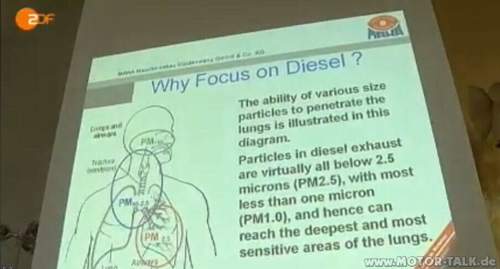

Original geschrieben von JeanLuc69
Original geschrieben von derradlfreak
ich glaube auch nicht, dass aus dem DPF aussschließlich Schwarzwaldluft kommt. Allerdings kann ich mir ebensowenig vorstellen, dass die Rußwolke eines nicht-DPF-Diesels halbwegs gesund sein sollte.
Es geht beim Ruß (und den daran gebundenen Toxinen) um die Lungengängigkeit ... und da sind die neueren, feinst zerstäubenden Einspritzer leider deutlich gesundheitsschädlicher als die alten Motoren. Stichwort: Partikelgrößenverteilung.
Ja.
Diesel-russ-lunge
