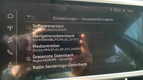

Schau mal nach deinem Softwarestand...
Bei mir haben die Updates auch definitiv was am Motor verändert (Q8), ohne das der freundliche etwas davon weiß...
Die erste Datei ist der neue Stand, die zweite Datei die Vorversion.
Ich bin jetzt auch mit dem Ansprechverhalten des Motors im unteren Bereich sehr zufrieden.
20190626-182632
20190613-073803
Junge, das hat mal soviel mit dem Motor zu tun wie neue Scheibenwischer 😉 😁
Das ist die Navi Software des MIB2+, für die es sogar noch eine neuere Version gibt 😉

Mir hat niemand gesagt, dass etwas am Motor gemacht wurde. Ein paar Beiträge vorher wollte jemand den Softwarestand wissen. Daher habe das gepostet.
Du brauchst es ja auch nicht zu glauben. Hauptsache ich habe das Gefühl, dass es besser ist. Und das ist es, wie auch immer.
