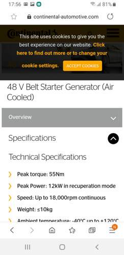

PS: Conti gibt übrigens 12kw an. Falls du nicht suchen willst:
https://...ontinental-automotive.com/.../48-V-Belt-Starter-Generator-(Liquid-Cooled)
Lass uns nochmal überlegen, was wohl "in recuperation mode" bedeutet und ob das dann wirklich die verfügbare mechanische Leistung ist.
Da das wohl doch nicht selbsterklärend ist:
Es handelt sich um die abgegebene elektrische Leistung des RiemenStarter
Generators
, durch die der Akku geladen wird und hat erstmal nichts mit dem mechanischen Antrieb zu tun.

Aber so einen Motor bekommt man eigentlich nur durch den Hitzetot kaputt. Und dieser ist sogar noch Wassergekühlt! Sorry der Link geht durch die Klammer ins leere und dann kommt man zum luftgekühlten RSG.
Die 15Kw ja sind als Generatorleistung angeben. Hier ist das Limit der Regelkreis des Frequenzumrichters. Dieser muss ja auf eine bestimmte Spannung 48V regeln und da bestimmt auch die Leistungselektronik das Limit.
Als Motor aber, werden 60Nm angegeben. Wieviel elektrischer Leistung das entspricht, wird über die Drehmomentkonstante errechnet. Dieser Schlüsselwert wird aber bewusst nicht angegeben. Muss man auch nicht, weil der FU ja auch schon direkt am RSG integriert ist. Was auch fehlt ist die EMK. Diese Daten bekommt man wenn man bei Conti Kunde ist. Erst damit sieht man bei welcher Drehzahl für 60Nm wieviel Leistung notwendig ist.
Der Motor ist aber auch ein träges System und lässt sich jetzt sogar noch boosten. Jetzt musste man wissen wo das Stromlimit des FU ist. Denn die Spannung mit 48V steht ja als obere Grenze fest. Wenn man den Wärmewiderstand kennt, weiss man, wie lange man mit dem Boost auch mehr Leistung abgeben kann, ohne nur Ansatzweise einen Verschleiß zu haben. Also auch weit mehr als die 15kw. Danach hat der Motor ja wieder Zeit zum auskühlen.
