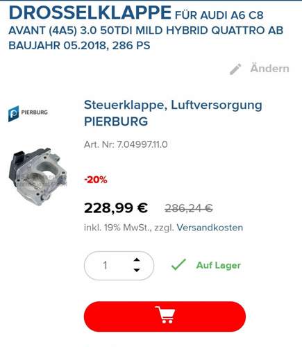

Auch diesel haben drosseklappe!
Aber wen es manche besser wissen.
Na wenn ein Online Händler das Bauteil so nennt, dann muss es ja fachlich korrekt sein... 😉
Wenn man die unterschiedliche Funktionsweise von Otto- und Dieselmotor versteht, ist auch klar, dass die Bezeichnung beim Diesel irreführend ist.
https://www.ms-motorservice.de/.../
Das ist übrigens der Hersteller des von Dir gezeigten Teiles.
