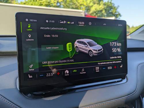

Kurzes Feedback zu meiner Übergabe und 650km Roadtrip: es ist Anfangs alles gut gelaufen und der Enyaq fährt sich super, außer: dem Lenkassistent, der dauernd sagt, dass man selber lenken soll! Ich bin hier wohl das kapazitive Lenkrad vom A4 FL gewöhnt. Mal sehen ob sich das noch gibt.
Viel schlimmer aber: nach ca. 2,5 h Fahrt kam eine dicke Fehlermeldung: Elektro System fehlerhaft! 🙁
Ich hab dann gleich beim Händler angerufen und er meinte solange er nicht in den Notmodus geht kann ich weiter fahren. Die erste Ladung an Ionity war zunächst super: 130 kW am Anfang. Ab ca. 50% ist er aber total eingebrochen: nur noch 20 kW!!!
Bin dann weiter aber beim 2. Ladestopp das gleiche Bild: statt 20 Min habe ich 45 Min von 10 auf 55% geladen! Zum Schluss mit ultra langsamen 15 kW!!! (hab auch mal die Säule gewechselt, um sicher zu gehen dass es nicht an Ionity liegt)
Ich bin dann gerade noch so nach Hause gekommen, aber dass die erste Fahrt gleich so ein Fiasko wird hätte ich nicht gedacht.
Jetzt geht's erstmal in die Werkstatt und mal sehen was der Fehlerspeicher sagt.
Heute Nacht kommt er an die Wallbox. Mal sehen was er morgen sagt. 😉

Das sieht für mich etwas nach defekten Zellen aus....
Du meinst wegen dem Runterregeln der Ladeleistung?
Heute Nacht an meiner 11 kW Wallbox hat er ganz normal geladen (100%) und heute Morgen war der Fehler weg.
Mal sehen was der Fehlerspeicher sagt. Hab um 11 Uhr einen Termin.
Hoffe dass es nur ein Steuergerät oder irgendein SW Fehler war. Zellentausch wird wohl nicht so schnell gehen... 🙁
Gruß, maxx
Das wird sich schnell herausstellen, denn es gibt für bestimmte Modelle einen Rückruf zum Austausch der defekten Zellen.
Ok. Mal sehen.
Kühlmittelpumpe ist anscheinend auch des öfteren defekt nach ein paar hundert km...
Gruß, maxx
Sogar bereits nach Auslieferung und keinen 50km Probefahrt.... 😉
Vielleicht auch noch Luft im Kühlsystem gehabt, die erst einmal in den Ausgleich Behälter entweichen musste.
Somit während der Fahrt eventuell der Akku oder eine andere Komponente etwas zu warm geworden.
Gleiches würde die Ladeleistung auch erklären, anfangs den nicht maximalen Peak, wobei dafür erst die Info kommen müsste, bei wieviel % die Ladung begonnen hat. Aber das einbrechen mangels Kühlung eventuell erklären würde.
