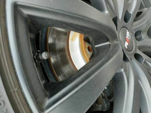

Besser als meine .
@Timmota schrieb am 12. März 2019 um 20:51:10 Uhr:
Ist das gut oder schlecht?
Im Vergleich zu den, die Probleme äußern, ist das sehr gut. Die Reibflache ist silber/blank, keine rost Flächen.
