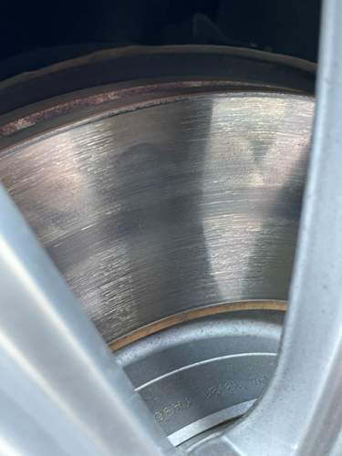

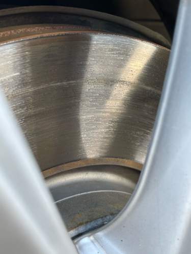

Ist es normal dass die ATE Ceramic Beläge mit ATE Bremsscheiben nach 10 tkm so aussehen und bei starkem Bremsen aus höherer Geschwindigkeit recht laut werden?

Es scheint hier sehr auf das Fahrzeug und den Fahrstil anzukommen.
Ich fahre diese Kombination an meinem BiTDi und habe exakt deine Themen: Die Scheiben sehen nach kurzer Zeit so aus wie auf deinem Bild (aktuell noch deutlich schlimmer) und beim Bremsen aus hohen Geschwindigkeiten wird die Bremse laut und fängt (teilweise extrem) an zu Flattern/Rattern.
Sehr viele ähnliche Berichte (speziell von BiTDi-Fahrern) findest du in den diversen Bremsenhtreads hier im Forum.
Ich habe die Ceramic nach kurzer Zeit gegen Ferodo DS Performance getauscht. Mir war die Leistung einfach nicht gut genug. Auf den Scheiben bildet sich durch die Beläge eine Schicht die dann die Reibung aufbaut. Das kann zu verschiedenen Tragbildern führen.
Bremsen sollten eingefahren werden...ATE gibt auf seinen Webseiten Hinweise dazu.
Meine selbigen Bremsen sehen nach über 50Tkm (ca. 4 Jahren) immer noch fast wie neu aus und kein Flugrost an den Bremsscheibentöpfen), kein rubbeln der Bremsen bei NORMALER Fahrweise...
Vielen Dank für die Rückmeldungen. Stand der Technik, runterfahren und bei nächster Fälligkeit etwas anderes nehmen.

Hallo
Zum Thema "Verfärbungen bzw."Temperatur Problem"" und "Brummen mit Ceramic", ist hier alles schön aufgeführt! Das vermeintliche "Temperatur Problem", wird auch in anderen Gruppen häufig erwähnt, was bei dem Farbbild der Scheibe schnell falsch interpretiert wird, was sich dann als Optisches Manko erweist, die Scheibe wird definitiv nicht zu heiß und verzieht sich dementsprechend natürlich auch nicht. Der Taumelschlag ist weiter im grünen Bereich.

Da das wummern erst mit den Verfärbungen einherging und man bei nur leichten bremusungen die unwucht deutlich gespürt hat und das ganze auch erst nach einer stärkeren bremsung aus höheren(kein Vollgas) Geschwindigkeiten entstanden ist, kann ich deine Aussage definitiv nicht bestätigen.
Außerdem hatte ate einige Zeit die größeren Scheiben in Verbindung mit Ceramic selbst einige Zeit aus dem Programm genommen gehabt, Begründung thermische Probleme.
Zu diesem Thema gibt es auch bereits ein thread hier, Thema Bitu und ate Ceramic.
Bei den kleineren Scheiben gibt es da keine Probleme die hatte ich auch vorher auf dem B7 Problem los.
