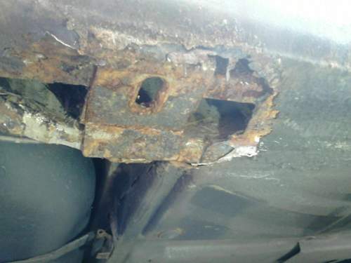

Möchte mal nachfragen, ob andere auch schon das Problem gehabt haben,
dass beim Reifen wechseln die Aufnahme des Wagenhebers in das Bodenblech
eingedrückt wurde bzw. einbrochen ist. Beim näheren hinschauen ist das Bodenblech rundherum komplett durchgerostet. Ich habe dann auf einen Rangierwagenheber zurückgegriffen um die Sommerreifen aufzuziehen.
Mein E46 ist Baujahr Dezember 98.

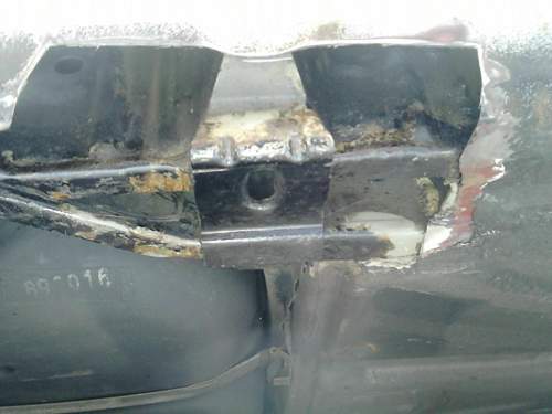

Hallo Leute.
Ich berichte euch über meinen E36 Coupe bj 2/1996 191tkm.
Bereits vor knapp 5 jahren blühte der Rost unter den Schwellerverkleidungen hervor.
Mußte damals alle Clipslöcher mit der Flex entrosten und mit Hammerite streichen.
Außerdem nutzte ich die Gelegenheit die Schweller mit Hohlraumwachs aus dem Baumarkt zu fluten.
Heute mußte ich die selbe Prozedur wieder vornehmen.
Außerdem entfernte ich diesmal auch alle Wagenheberaufnahmen und, besonders unter den vorderen sah es übel, aber noch nicht hoffnungslos aus.
Habe derzeit, das selbe Problem.
Jetzt wäre es sehr schön, wenn jemand, mal, eine ungefähre Lösung darstellen könnte.
Wie groß, darf eine Roststelle sein, um diese, noch zu bearbeiten?
Wenn die Wagenheberaufnahme komplett durchgefault ist.... Wie bringe ich das ditailiert, behoben?

Wenn die Wagenheberaufnahme eingebrochen ist, dann ist der Träger darunter auch im Eimer. Also einfach ein Blech drüber braten ist keine wirkliche Lösung.
Das kann man schon wieder reparieren. Ob es sich lohnt, ist halt die Frage.

Ist unter der Wagenheberaufnahme ein tragendes Teil, mit weg gegammelt?

Ich kann dir ein paar Bilder von meinem Auto posten.........
Die Stelle ist hinten rechts 😉

Da die Wagenheberaufnahmen nicht die einzigen Stellen sind die gern rosten.... schau Dir den Rest gut an. Damit meine ich nicht auf den Lack schauen ob er i-wo abplatzt und es braun drunter ist.
