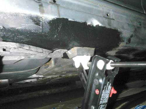

Möchte mal nachfragen, ob andere auch schon das Problem gehabt haben,
dass beim Reifen wechseln die Aufnahme des Wagenhebers in das Bodenblech
eingedrückt wurde bzw. einbrochen ist. Beim näheren hinschauen ist das Bodenblech rundherum komplett durchgerostet. Ich habe dann auf einen Rangierwagenheber zurückgegriffen um die Sommerreifen aufzuziehen.
Mein E46 ist Baujahr Dezember 98.

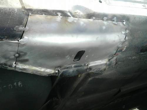

Bei mir hat sich auch eine Aufnahme nach innen verbogen, es ist aber kein rost zu sehen. Ich nehme mal an dass es von innen weggammelt. Gibt es reparaturbleche dafür? Und wie lässt man das am Besten herrichten?
Der Rost kommt von innen 😉
Bei mir fehlte ein Stopfen hinter der Schwellerverkleidung.
Habe das zerfressene Blech raus getrennt, alles mit Rostumwandler eingepinselt und aus 1mm Blech ein Reparaturblech gemacht, eingeheftet und mit Karosseriekleber alles abgedichtet und fertig 🙂

@Stormy78 danke für den hilfreichen beitrag.
Habe gerade eben in dieser Nacht begonnen den unterbodenschutz rundherum runterzukratzen, und was ich dann sah war einfach nur schockierend.
Der ganze rost war von einer fetten schicht unterbodenschutz bedeckt.
Werde mich nächste Woche schnellst darum kümmern.
Foto im Anhang
So hat es damals bei den E36 uch angefangen.....da war aber nicht schon die Hälfte des Bestandes durch ein zu dünnes Hinterachsblech eh fürn Schrott nach über 10 Jahren.....
Das wird in den nächsten Jahren auch beim E46 akut und jeder,der jetzt noch stolz auf seinen gepflegten,rostfreien E46 ist,sollte es dem Herren über mir gleichtun und erstmal den alten UBS abkratzen,bevor er selber von jetzt auf gleich den Wagenheber iins Schwellerblech drückt.
