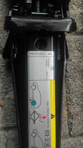

Im Anhang das Typenschild - soweit ich es beurteilen kann ist dies der gleiche Wagenheber, der auch in Deutschland für die 70+ Euro als Originalteil zu erstehen ist.
Du hast natürlich recht, ich bin nicht der erste der den Wagenheber benutzt, und er hat zuvor ja auch 12x funktioniert (je 3 mal 4 Reifenwechsel Sommer / Winter und umgekehrt ).
Das mit der Gewindestange ist mir auch ein Rätsel - aber ich habe nochmal alle Komponenten des Wagenhebers angeschaut und die Stange ist das einzige Teil das deformiert ist. Um Platz zu sparen habe ich den Wagenheber nach dem Zwischenfall nochmal ganz eingedreht - so sieht mal allerdings die Verformung sehr gut:

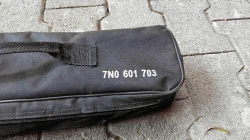

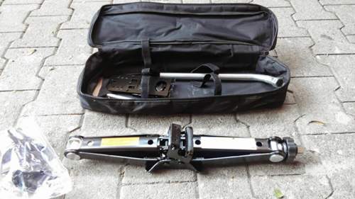

Sodale,
nachdem ich nun das Bild von dem "Wagenheberle" gesehen hab, sind mir da so meine Zweifel gekommen, daß der was taugt bzw. überhaupt der Richtige ist. Anbei Bilder von meinem, der beim Fahrzeug dabei war.
Ich habe so den leisen Verdacht, daß das wirklich nicht der Orgiinale ist (der vom threadopener) . Du sagst Du hast das Fahrzeug 2011 in USA gekauft ? Schau Dir mal auf meinem Bild die Beschreibung an: Touareg 2011 ->
Also Du hast da eventuell schon ein paar Tage den "veralteten" Wagenheber im Auto. Da kannst Du nix für und auch dein Händler nicht, da der ja warscheinlich beim Fahrzeug dabei war. Warscheinlich bei VW VOR den Werksferien gebaut 🙁
Ich sach ma: dumm gelaufen! 🙄

der neuere Wagenheber hat doch aber auch mittig die Spindel 😉

Abgesehen von der Eignung dieses Wagenhebers für diesen Wagen stellt sich mir (und ich dir) die Frage:
Wie, zum Teufel, hast du es geschafft, die Spindel so zu verbiegen? 😕
Denn zwischen dem Ende der Spindel, die im kurzen Teil des y-förmigen Spreiz-Wagenhebers gelagert ist, und der Lagerung der Spindel im langen Teil, wirkt das Gewicht des Wagens zur als Zugkraft. Dort kann sich die Spindel also gar nicht verbiegen (das ginge nur unter Druck oder bei einer Querkraft oder einem eingeleiteten Biegemoment).
Dieses kurze Teil des y-förmigen Wagenhebers wird allerdings auch beim Anheben verkürzt und ein immer größerer Teil der Spindel mit der Kurbel am Ende steht nach außen über. Und genau in diesem überstehenden Bereich ist sie anscheinend dann verbogen worden. Dort wirken allerdings die Längskräfte durch das Fahrzeuggewicht nicht mehr, nur noch das Torsionsmoment der Betätigung an der Kurbel und ... - tja da muss dann auch noch eine Querkraft gewirkt haben, so als wenn sich jemand auf der Kurbel abgestützt oder auf das Ende der Spindel gestellt hat. Denn dafür ist die Spindel natürlich nicht ausgelegt.
Ohne dir jetzt etwas unterstellen zu wollen, aber bist du sicher, dass hier keine Fehlbedienung vorliegt? (z. B. ein seitliches Wegrutschen des Fahrzeugs in Richtung des Wagenhebers, bis die Spindel mit ihrem Ende sich auf dem Boden abstützt und im Weiteren durch die quer zur Spindel wirkenden Last des Wagens verbogen wird.)

genau das war ja mein Hinweis @hrenz
@dirk_w_b
Erstmal Danke dass du das gepostet hast und auch fuer die Bilder.
Als Wissenschaftler bin ich halt grundsaetzlich erstmal skeptisch ohne "Beweise".
Wollte Dir nicht zu nahe treten.
Der jetzige Wagenheber sieht wirklich anders aus und man fragt sich was dort in den USA beigelegt wurde.
Die Tragkraft unterscheidet sich nicht wirklich gravierend vom neuen Modell beide um die 1500kg.
