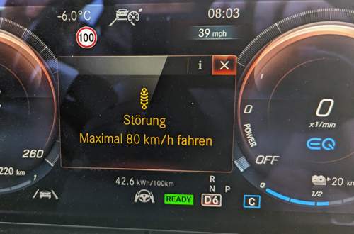

Die 140 Ampere Sicherung des Kompressor hat es regelrecht gesprengt. Laut Werkstatt ein bekanntes Problem bei sehr niedrigen Temperaturen, ich bin nicht der einzige und erste mit dem Problem. Gestern Nacht hatten wir hier im Alpenvorland -11°C...
Meister bestellt aber vorsorglich schon Mal einen neuen Kompressor, bei den meisten wo die Sicherung geflogen ist, hat sich bald drauf auch fett Kompressor verabschiedet. Da wünsche ich mir die alte hydraulikfederung zurück... Die hat wenigstens noch die 100k Kilometer geknackt, bevor es Probleme gab.
