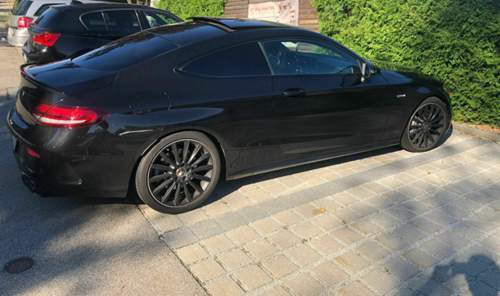

Moin,
bekomme nächste Woche H&R 20mm Federn auf meinen C43 coupe. Fotos folgen 🙂
was sind die tiefesten Federn die man fpr die c-klasse bekommt?
Hier das Ergebnis: 25mm H&R Federn
