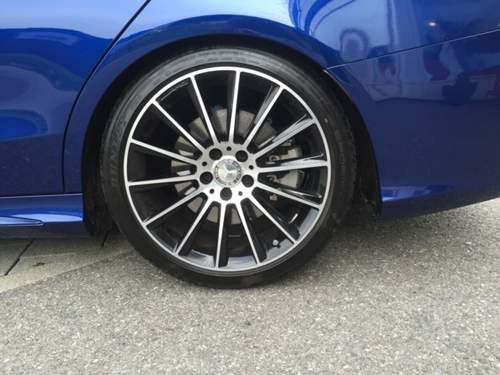

@schajo schrieb am 14. Dezember 2016 um 19:04:02 Uhr:
Ich fahre 19 mit h&r und bin ebenfalls sehr zufrieden. Fahrkomfort ist definitiv nicht schlechter als mit Serienfedern
sieht schick aus!
Was sind das für Felgen? Breite? Bereifung?
@Clarissa2 schrieb am 18. Dez. 2016 um 09:18:17 Uhr:
Das sind die normalen AMG Felgen in 7.5 und 8.5 x 19. VA 225 40 19 und HA 255 35 19
Bin am Überlegen ob ich ggf noch Spurplatten montieren soll. Bin da aber nicht sicher
@schajo schrieb am 14. Dez. 2016 um 19:4:02 Uhr:
Wieviel mm haben deine Federn ?
30mm H&R Federn wie meine würde ich mal raten....;)
