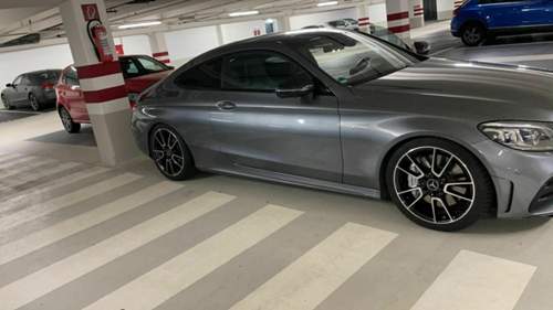

Hier ein Update zu meinem Vogtland Federn.
Ich bekam mein Geld zurück und ließ Eibach Federn darunter legen. Ich bin sehr zufrieden damit. Es ist etwas höher als das Vogtland Federn, aber das ist okay. Es fährt sich auch sehr bequem.
Foto

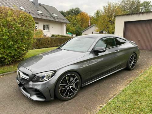

jup tolles auto, Lg aus Krefeld -Grenznachbar.
C43 AMG mit Agility Control und 45/35mm H&R Tieferlegung

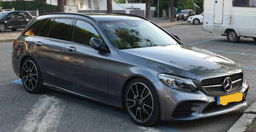

Könntest du ein Foto vom Seitenprofil machen? Habe vorne und hinten 30mm, jedoch ist er leider hinten minimal tiefer als vorne. Habe das Gefühl, dass er vorne kaum runter gekommen ist. Habe allerdings die Limo. Weiß nicht, ob es da Unterschiede zum Coupe gibt. Ich denke optimal wären für mich dann 40/30mm oder 35/25mm gewesen.
@Kerpeten06 schrieb am 13. November 2020 um 21:28:55 Uhr:
Was meinst du mit Seitenprofil? Das Foto ist doch von der Seite :)
Also ich meinte schon richtig von der Seite, sodass man besser sehen kann, wie tief der Wagen wirklich ist bzw. wie der Unterschied zwischen vorne und hinten ist :)

Habe nur noch das parat, ein anderes müsste ich erst machen

Hallo, Sie können auch messen, ob die Rückseite wirklich niedriger als die Vorderseite ist. Oft ist es eine optische Täuschung, aber in meinem Fall war es bei Vogtland Federn wirklich so. Ich hatte dann Eibach mit 30/25 montiert und es war gut danach.

Danke, sieht gut aus :)
@Dilano: Ja, habe es bis jetzt noch nicht gemacht. Jedoch kenne ich aber auch nicht die Anfangswerte, sodass ich einen richtigen Vergleich ziehen könnte, wie viel vorne und hinten eigentlich genau runter kommen sind. Aber vorne könnte der locker noch 10mm runter kommen für ein besseres Verhältnis. Oder eben hinten 10mm höher.
Man muss dazu sagen, dass wenn ich mich reinsetze, der Wagen hinten noch minimal tiefer geht, während er vorne so gut wie unverändert bleibt.
Ihr Auto sieht gut aus mit den Federn :)
