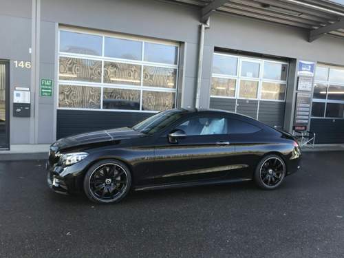

Fahre auf meinem 205 er Kombi schon einige Zeit 8.5x19 Felgen, in Kombination mit dem Serienfahrwerk.
Die Optik ist echt grauenvoll, daher wird es Zeit für eine Tieferlegung.
Es soll dezent sein, daher hatte ich mich auf Eibach - Federn 30/20 festgelegt, aber dadurch das der Wagen so hoch ist bin ich mir nicht ganz sicher ob es reicht.
Oder ob ich doch vll. auf 45/30 oder so gehe.
Eventuell hat ja jemand schon Erfahrungen gesammelt und kann was dazu sagen.
Also die Gewindefedern sind nun eingebaut und rein optisch genau so wie ich es wollte und mir vorgestellt habe, schön dezent (20mm). Anbei vorher-nachher Fotos.
Nach den ersten ca. 10km im Stadtverkehr und bisschen Ausserorts kann ich folgendes sagen:
- Kein Komfortverlust. Gefühlt identisch wie vorher.
- Viel, VIEL bessere Kurvenlage, kein Wippen.
- Fahrgefühl ist einiges sicherer.
- Unbeladen Ausserorts kein Schaukeln.
- Keine wahrnehmbare Geräusche von Federn.
- Kein Rütteln am Lenkrad bis 120kmh
Jetzt mal schauen, am Wochenende gibt es eine 400km Fahrt, beladen. Danach kann ich evtl. weiter berichten.
