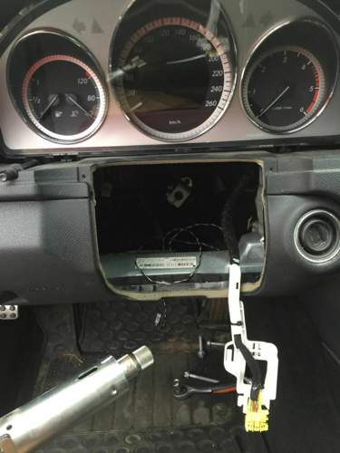

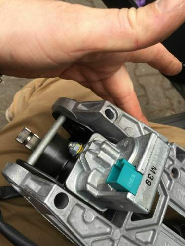

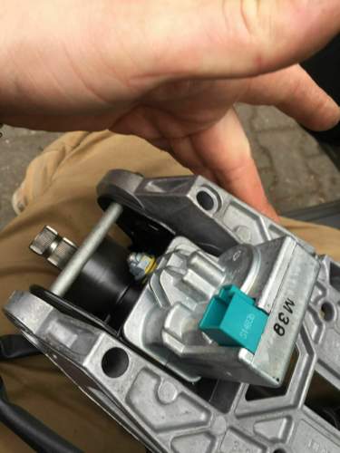

Hier noch ein paar Bilder von der Reparatur.
+4

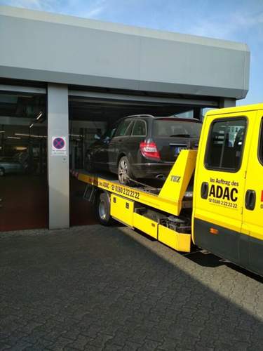

So, Parkverriegelung entriegelt und dann ging der Wagen heute morgen rückwärtig zum Sternendoktor.
ELV oder ELS sind noch nicht lokalisiert worden. Allerdings sind die letzten merkwürdigen Fahrsymptome noch abzuklären.
Erst am Montag gibts Zeit für die Star-Diagnose.

Ich habe meinen Motor der ELV mal eben prophylaktisch gewechselt.
War mir der Spaß wert nach über 100.000 Km Laufleistung.
Hat mich an einem Wochenende 1,5 std schraubarbeit und 14€ für Tauschmotor inkl. Werkzeug gekostet.
Jetzt steig ich viel beruhigter in den Wagen und lausche dem Ssssst wenn ich den Schlüssel stecke. Und btw. mal eben 700Tacken gespart.
