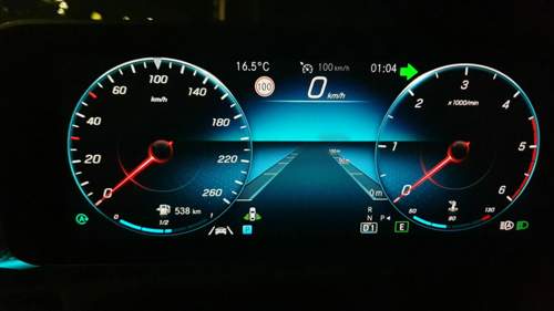

Hey,
wer hat auch das Problem, dass auf dem Fahrerdisplay keine Zusatzzeichen wie z.B. Überholverbot usw. nicht angezeigt werden.
gibt es dafür schon ne Lösung ?
MFG
Vinc1994
Fahrerdisplay
Zweites Display
Ich hab mein Auto mit FUP2 bekommen und habe schon immer alle Zeichen. Aber das Update des Kombiinstruments bringt dir die Zeichen auch nachträglich rein. Am besten gleich mit FUP3 koppeln, dann bist du auf dem neuesten Stand, da ich vermute, dass du FUP1 hast. Da gab es oft den Fall, dass die mehrfachen Verkehrszeichen fehlen.

Hat es vorher funktioniert? Hast du die aktuellste Software drauf?

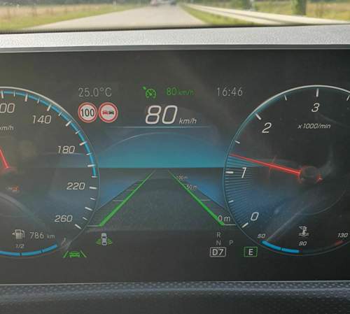

Wie sieht man das wenn Zeichen fehlen?
Welche ?
Wenn du zb an zwei Zeichen vorbeifährst: 100 und drunter zeitweise 70. dann zeigt es dir beide im display an.
Oder auch Spielstraße und die km/h Beschränkung dazu.
Aber die Kamera muss sie erfassen können.

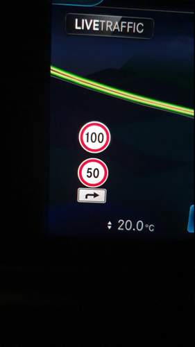

Du hast ja zb mit der Navi Ansicht verglichen. Die zeigt dir da ja glaub ich an, dass du beim abbiegen in eine Strasse mit 50 km/h rein kommst. Das kann der Verkehrszeichen Assi nicht, der muss das schild sehen.
Hm, Ist ja kompliziert. Muss ich mal aufpassen

Ja, aber es muss mehrere anzeigen können 😉 wie gesagt, ein Update des KI und alles ist gut.
Vorher bei FU1 wurden auf beiden Displays nur die Geschwindigkeit angezeigt.
Hab FU2 drauf. Werde Morgen mal nach FU3 nachfragen.
Ja, aber das wichtige ist das Update des KI, also das linke Display. Ohne Update ändert da FUP2 oder 3 auch nichts dran
Das hatte ich ebenfalls und lange diskutiert. Du benötigst ein Update des Kombiinstrument
Seitdem werden die beiden Verkehrszeichen auch im HUD angezeigt
Wenn man ein Update für das KI bekommt, geht dann ggfs auch die Ansicht für das große Navi weg ? Weil die neuen Modelle können das ja nicht mehr ... bzw. nur noch mit AR
Nein, die bleibt.
