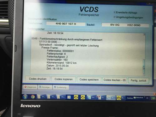

Kurzes Feedback : läuft nicht - weder VZE noch Lane !
Set von Kufatec
A6 AVant FL
VZE erkennt keine Verkehrszeichen... Codiert ist soweit alles korrekt ..
Lane geht soweit aber im Stand auch Fehler (siehe Video)
beim deaktivieren aktivieren auf der Bahn Zeitweise das gleiche-. dann wieder Funktionen etc..

ja; es war ein Facelift und ich denke deren Steuergerät ist inkompatibel mit dem Facelift ...
Ansonsten wurden alle Varianten an Codierungen und Anpassungen gemacht ;login etc. war auch vorhanden
die Anleitung von Kufatec wurde ebenfalls befolgt und auch von Audi schon "versucht"
Ich bin mal gespannt wie der Support von denen dazu jetzt steht; ich wette es läuft auf ausbauen zurückschicken raus

Bleibt wirklich bloß noch auf die Antwort von Kufatec zu warten. Zu mal es bei mir nicht funktioniert und ich den VFL habe. Doofe ist bloß, dass sich mein Freundlicher bis zum 18ten die Sonne auf den Bauch scheinen lässt und sein Urlaub genießt. 🙂
CU big-w

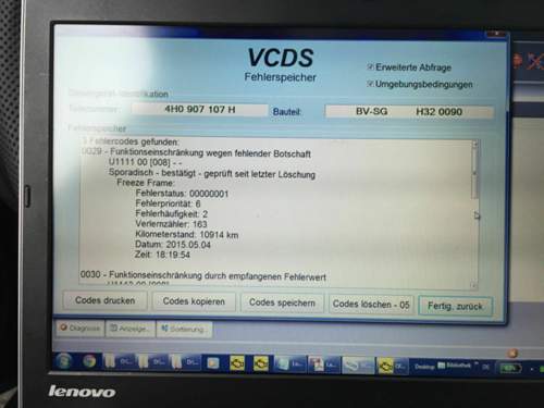

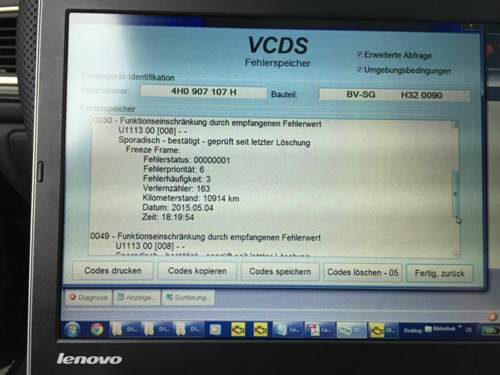

der lane assist; läuft sogar (zuverlässig) - dann gibts aber eben die Fehler im Stand (siehe video oben)
die Fehlerspeicher Einträge deuten für mich auf inkompatibele Parameter und Software
ich bzw. der Kunde hat aber auch nicht die zeit da jetzt Zeit "X" zu investieren ...
