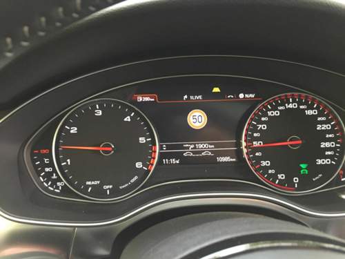

ich bin seit vergangenen Freitag stolzer A6 Avant 4G Fahrer. Bei der Übergabe in Ingolstadt hat mir die nette Dame von Audi felsenfest klar machen wollen, dass die Tempolimitanzeige mittlerweile serienmäßig wäre (ich hatte sie bewußt nicht bestellt, da sie nur in Verbinung mit dem Spurhalteassitent erhältlich und mir zu teuer war). Nach der dritten Äußerung von Ihr hierzu habe ich es dann glauben wollen. Leider ist die Enttäuschung nun um so größer, da sie es wohl mit der Navi-basierenden Geschwindigkeitsanzeige verwechselt hat und ich nun doch nicht in das Vergnügen komme. Als Vielfahrer wäre es mir allerdings von Vorteil, falls es eine Möglichkeit gäbe, dies nachzurüsten.
Eine Kamera habe ich bereits unter dem Innenspiegel, die meiner Meinung nach von dem Fernlichtassistent kommen könnte.
Also falls mir jemand einen Tip geben könnte, wäre ich Euch sehr dankbar.

Also ich habe auch einen deutschen A6 mit VZE (mit Kufatec Dongle nachgerüstet)
Bei mir steht in Slovenien auch "außerhalb Einsatzgebiet", aber z.b. in Italien geht es wieder. Diese Meldung kommt wirklich ganz genau zu dem Moment, wenn man über die Grenze fährt.

Ich baue Montag alle Teile QUER in ein Spender Fahrtzeug - passe sie dort über SVM an und dann zurück ins "Nachrüst" Auto.. ich werde berichten
beides sind A6 Facelift Fahrzeug
Lane und VZE soll in Fahrzeug "B" rein
kurzes Feedback ;
LANE und VZE laufen
für die VZE musste das Bildverarbeitungsstg. parametriert werden; alles quer getauscht; parametriert;
Anpassungen erledigt und codiert !

Sind wir beim Login für die APK´s der Zusatzanzeigen schon weiter? Wie kommen wir da ran?
ich hab den login; bringt nur nichts - da es Parameter sind!
auch mit VCP kommt man nicht weiter; der dongle von Kufatec parametriert auch nur
mit etwas Umwegen hab ich es heute org mit ODIS + Onlineverbindung gemacht
hier ein Ausschnitt davon :
mehr kann ich nicht zeigen da oben meine id etc. drauf steht

Lane lässt sich ohne Parameter freischalten
VZE defintiv nicht ; da fehlen die SW Bausteine

das liegt an den Parameter setzen im Stg der Bildverarbeitung; hier sind die Länder auch hinterlegt
es ist RDW (EU) zu codieren
Japan und US
