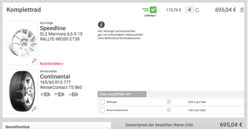

Also ich tendiere mittlerweile zu den Speedline
in Verbindung mit Continental
165/60 R15 77T WinterContact.
Preislich als Kompletträder bei reifen.com zurzeit ca 700 Euro.
Denkt ihr man kommt da Preislich irgendwo noch arg drunter ? Breitere sind eher nicht sinnvoll und passend ohne Tüv Besuch usw ? Kenne mich da null aus und möchte da net extra was eintragen lassen dies das.

Bildschirmfoto-2018-10-08-um-18-22-18
habs 4€ günstiger gefunden...bei e tyre...

...ich habe auch die speedline bei reifen.com bestellt. waren leider als 15zoll nur noch in RALLYE WEISS verfügbar. sehen aber klasse aus.
hinweis:
als reifen musst du die 165/65 R15 nehmen ! andere freigegebenen reifengrössen müssen nachgetragen werden in den unterlagen. auch wieder ein formalismus, der zeit und geld kostet.
