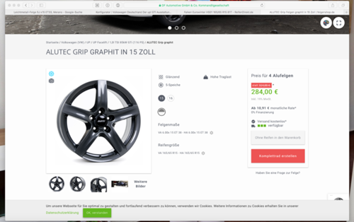

Kann man auch 6 x 15 ET38 auf dem GTI fahren?
Lt. felgenshop.de darf ich angeblich die oben genannte Felgengrösse fahren mit Winterreifen 165/65/15.
Preislich sind die Felgen ganz interessant, da es eh nur unser 2. Wagen für die Stadt ist.
Ich finde leider keinen Link zu einer entsprechenden ABE 😕😕😕
Bildschirmfoto-2018-09-06-um-10-53-54
@PassiFSI schrieb am 6. September 2018 um 11:02:11 Uhr:
Das Gutachten für die Alutec geht nur bis 66kW 🙁
Diese -ähnlichen- Räder sind auch für den GTI = 85 kW

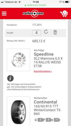

Hey was haltet ihr von den Felgen+ Reifen fürn GTI im Winter ? Hab etwas bedenken bei 15Zoll das die auch wirklich passen ?
Die hole ich mir auch, nur in grau, 16“ und 195er.
