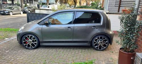

Moin, bekomme ich 205/40R17, als Ganzjahresreifen, auf die originalen GTI, Brands Hatch Felgen, eingetragen ?
Grund ist der Preisunterschied von 205er zu 195er Reifen
Danke im voraus !!
Christoph
@UPPI schrieb am 23. November 2023 um 07:36:59 Uhr:
Danke im voraus !!
Christoph
Ja, habe ich eingetragen. Der Tüv in Simmern/Hunsrück hat die Unterlagen, falls dein Prüfer nicht mitspielt.
