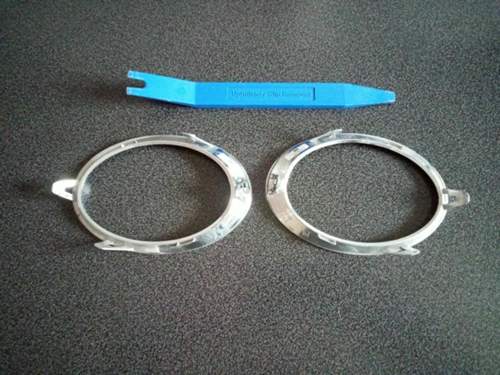

Wie hast du die Nebelscheinwerfer-Umrandung abgebaut?
auch mit so einem kunstoff-hebel-werkzeug.
rundherum vorsichtig raushebeln und dann zur fahrzeugmitte hin schräg rausnehmen.
auf dem bild sind die rastnasen zu erkennen.
Chromringe2
