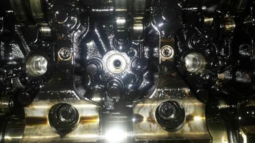

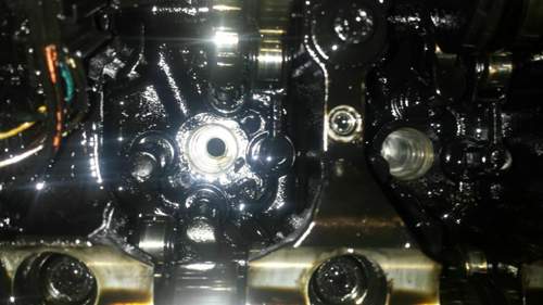

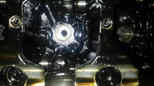

ich möchte ergänzend hinzu fügen, ich weiss nicht wie der genaue Prozess statt findet, fackt ist das der Sitz durch einen Prozess undicht wird.
@ma-kus schrieb am 10. Oktober 2016 um 12:49:48 Uhr:
Ein Konus nützt als Abdichtung nix da dann beide Flächen absolut plan anliegen müssen. Arbeitet sich der Konus nur minimal exzentrisch ein, wäre die Abdichtung für'n popo.
Das die in der Motorenentwicklung so naiv sind glaube ich wohl kaum 😕
DAS IST GENAU DAS HÄUFIGE PROBLEM..!!!..
die "Dinger" ARBEITEN sich nunmal "schräg-exzentrisch da rein" (in den Zylinderkopf).. die Abdichtung schwindet.., es kommt zu "Sympthomen"..
schau Dir mal die Fotos "in groß" an..; WIE soll das noch richtig DICHT SEIN..(?)..
Edit: vielleicht mit einer "Brise temperaturbeständiger Dichtmasse".. 🙂
Pumpe-duese1
Pumpe-duese2
Pumpe-duese3
Hmm
Das sieht schlecht aus.
Sah bei mir aber nicht so aus.
Leider habe ich kein Foto gemacht
War bei mir schön gleichmäßig konisch nur an 2 Stellen wie kleine eingefressene Kanäle hmmm so ungefähr
