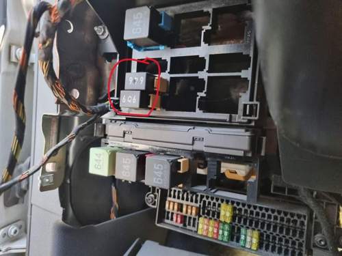

die Hupe an meinem Touran funktioniert nicht mehr. Beim Drücken der Hupe höre ich auch kein Relais schalten.
Nun suche ich das Hupenrelais .... und finde es nicht.
Zwar steht in vielen Beschreibungen, wie die Belegungen der Schaltkästen sind, eine genaue Beschreibung, welche Teile demontiert werden müssen und wie das geht, um an das Relais zukommen, finde ich nicht.
Es sind auch Bilder von der Relais-Tafel dabei, aber leider keine Beschreibung, wie man daran kommt.
Wer kann helfen?
Danke

Wird nicht das Relais sein
werden die Hupen sein. Gehen öfters kaputt
Was ist denn verbaut, eine normale Hupe oder das Doppeltonhorn mit 2 Hupen ?
Das Relais war nämlich nur verbaut beim Doppeltonhorn.

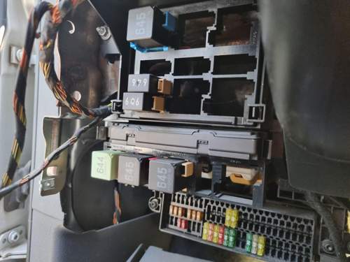

Ich habe nun die beiden Hupen ausgetauscht. Die Hupe geht immer noch nicht. Ich höre auch kein Relais klacken. Auch finde ich keine Info im Netz, wo das Relais für die Hupe verbaut ist. Ich habe diverse Seiten im Netzt zur Positionierung des Relais gefunden, passt nur nicht zu meiner Relaistafel von meinem Touran. Ich habe links neben dem Lenkrad alle Verkleidungen ab gehabt und hatte freie Sicht auf die dortigen Relais. Nur finde ich kein Bild oder eine Beschreibung, die zu meinem Fahrzeug passt.
Ich habe auch noch einmal alle Sicherung im Motorraum gezogen und geprüft - sind alle ok
Ich habe einmal ein Bild von meiner Relaistafel angehangen. Kann mir jemand sagen, welches Relais für die Hupe sein kann bzw welche der Sicherungen.

Eins von den beiden Relais sollte das Relais für die Hupe sein, das andere ist für die Scheinwerferreinigungsanlage.
Mit dem Re-Import glaubst du richtig 😉.
