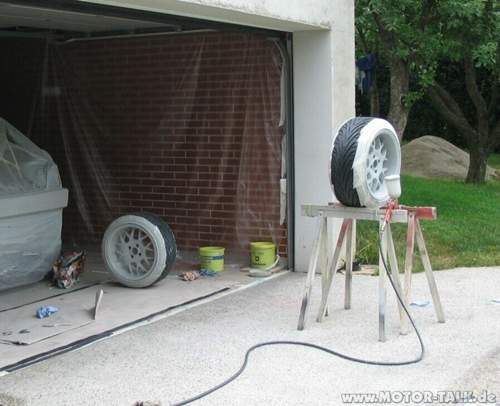

hab mir meine auch selber neu lackiert, vorher noch gefülert ,weil so viel Steinschläge im Felgenbett 😉
Img-0453
Bau dir unbedingt so einen drehbaren Untersatz, der erleichter das Lackieren ungemein! Und nimm 2K-Klarlack.
P.S. Und achte beim Auswuchten darauf, dass Klebegewichte verwendet werden.
Felgen
ich hab mir eine alte hinterachse genommen , Felgen drauf , und los gehts 😁 bei der finalen Lackierung 😉

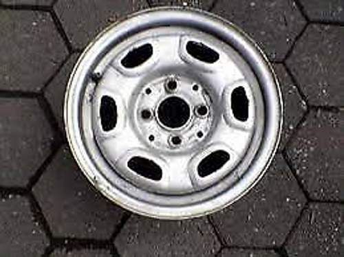

Originaloptik? da hab ich was......
Felgen vom Golf 2 GTI aus 1987 - ohne Rost -. Sind sogar noch die Reifen aus 05/87 drauf.
Passende Mittendeckel sind auch vorhanden.
Gruß Werner
