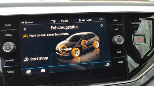

Eine Frage zur Funktion des ACC Sensors. Ich hatte jetzt öfters auf der Autobahn, bei Regen und starker Gischt, das der Sensor ausgefallen ist. Ich denke mal, das wäre ja noch in Ordnung. Aber wenn ich auf eine Kurve mit Leitplanke zufahre, sollte das System doch eigentlich ruhig bleiben, oder sehe ich das falsch?
@Josch266 schrieb am 28. März 2019 um 08:08:57 Uhr:
Das sind Systemgrenzen , der Sensor kann ja nicht unterscheiden ob du gerade auf eine Leitplanke oder ein anderes Fahrzeug zufährst. Er gibt erst dann Ruhe wenn er Lenkeinschlag über den Lenkwinkelsensor erkennt .
@Mariolix schrieb am 28. März 2019 um 09:45:14 Uhr:
OK, über die Funktionsweise habe ich mir wohl zuwenig Gedanken gemacht. Aber du hast recht. Alle Situationen kann das System halt nicht erkennen.

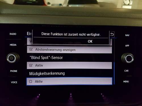

*trommelwirbel* - LED-Scheinwerfer zu tief eingestellt, Leuchtweite circa 25 Meter. Außerdem funktioniert aus irgendeinem Grund die Müdigkeitserkennung nicht, wenn ich den Haken setzen möchte, bekomme ich die Mitteilung "Diese Funktion ist zur Zeit nicht verfügbar" - kennt das jemand? Und irgendetwas schleift manchmal bei engen Kurvenfahrten....
Müdigkeitserkennung brauch kein Mensch 😉
Es geht eher darum, dass etwas nicht geht, was gehen sollte. 😉
Sind denn alle Voraussetzungen erfüllt? Bzw. wann hast du denn versucht die Müdigkeitserkennung zu aktivieren?
Warst du auch müde? 😁
Im Stand, im fahren, nur mit Zündung an. Sieht dann folgendermaßen aus:
20190402-184001
