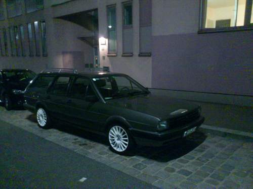

Anbei eine Nachtaufnahme vom Problemkind, haben heute die Chromreling montiert, ev. nutzts ja was und er fährt morgen wieder brav 🙂
