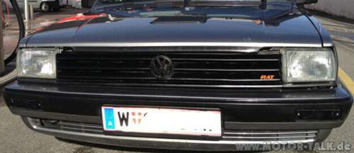

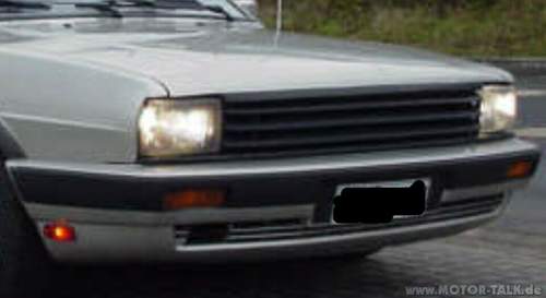

Ich such die kleine Plastikleiste vorne für Fahrerseite, die da im Grill seitlich dran steckt, hab eine gekauft vom Santana die ist aber ganz anders und passt nur bedingt !
Verkaufe kompletten Frontgrill für Passi SW ohne Nebler (siehe Foto im Anhang) inkl. passenden seitlichen Plastikleisten ;)
Am zweiten Foto sieht man schön wies aussieht wenn mans ordentlich macht :)
