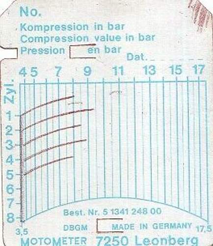

Also als nächstes zum Zündungstest...Ergebnis alles im Normalbereich = 6,2 bzw. 6,3 (es war etwas schwierig zum messen, da an der zweiten Markierung schon etwas herumgekritzelt wurde) aber gesehen das eines der Zündkabel wenn man etwas am Kabel zieht oben rausblitzt...kommen morgen also auch gleich mal alle neu, ist der Kerze aber derweil egal.
Nunja nun schon leicht nervös zum Kompressionstest gefahren...Ergebnis (siehe Foto Anhang) alles im Normalbereich
Zwischendurch wurden die Kerzen nochmal geprüft, gute Verbrennung sieht anders aus auf allen eher Sandfarben, von Rehbraun aber nicht so weit entfernt, nunja be dem Co Wert eher zu erwarten.

Komp-test

Ich weis nicht genau ob das vielleicht ein bisschen wenig ist deine Kompression. Also im grünen Bereich ist sie noch das ist klar. Aber bei mir hatte der beste Zylinder knapp 11 und der schlechteste knapp 10 bar. mhh... Egal.... Sorry dass ich dir mit diesem Text nicht wirklich helfen kann. Dafür komm ich jetzt aber weiter...:-) Danke
