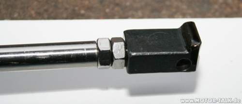

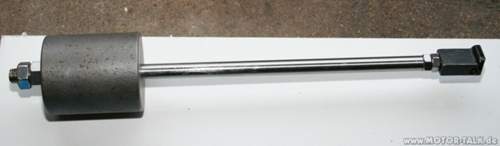

Unten noch mal ein paar Bilder, die hilfreich sein können.

Der Zughammer / Zieheisen ist nicht so wild.
Mein "Grundkörper" ist auch selber gebaut, dann haben ich mir ein Spannklotz für ein PDE als Ersatzteilgeholt und dort einfach Gewinde reingeschnitten und fertig.
Die Bohrung im Spannklotz ist schon fast perfekt für M8 Innengewinde gewesen, wenn ich mich richtig erinnere.
