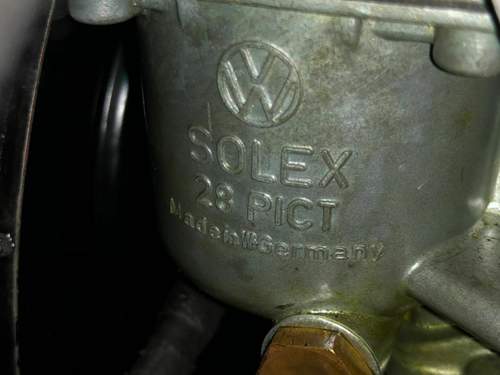

Themenstarteram 29. Januar 2019 um 10:54
@jof vielen Dank für die vielen Hinweise!
Ich komme aus Dormagen, zwischen Köln und Düsseldorf.
Ich habe den Käfer leider auch nur mit den symptomen bekommen und kenne mich eher mit neueren Autos aus. Trotzdem beschäftige ich mich gerne damit und mir macht es Spaß, nur das Wetter macht mir einen Strich durch die Rechnung, morgen ist Schnee angesagt und ich komme nicht weiter wenn ich das Käferlein nicht bewegen kann.
Ich versuche herauszufinden welcher RepSatz verbaut wurde, ich habe das nicht selber gemacht.
EDIT: Es wurde dieser Satz verbaut RepSatz PICT28
@0815jeff Ich liefere heute die Vergasernummer nach, ob ich an die Nr der Köpfe komme kann ich nicht versprechen, aber der Motor muss original sein, der Käfer ist aus 1. Hand gekauft und ist unverändert und die Teile plausibel zum Baujahr.

Themenstarteram 29. Januar 2019 um 18:52
Die Nummer vom Vergaser steht offenbar obendrauf, da muss ich erst den Luftfilter abbauen, an die Zylinderköpfe bin ich so auch nicht gekommen.
Hier trotzdem ein paar Fotos.
