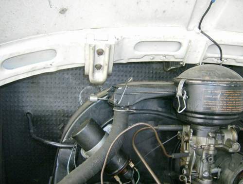

Den Benzinfilter bitte unter das Auto setzen, nicht in den Motorraum. Und Fernab vom Abgaskruemmer.
Die Schellen sind (fuer Vergasermotoren!) voellig ausreichend. Der Schlauch ebenfalls.
@Ringfuchs schrieb am 29. Januar 2019 um 20:17:03 Uhr:
Welcher Plastikfilter über dem Vorwärmrohr ?
Meinst du den Benzinfilter über dem Ansauggeweih ? Das sollte meiner Meinung nach so voll ok gehen.
Die Spritleitungen sind neu und mit den Schellen? Sind halt Schraubschellen, da ist doch kaum Druck drauf 🙄
ja diesen benzinfilter meine ich.
mal davon abgesehen das die im motorraum nichts zu suchen haben
ist der einbauort absolut bescheiden gewählt.
das ansauggehweih wird mittels abgasen gewärmt
und der filter hängt genau da drüber, sozusagen direkt am auspuff.
ist alles andere als ok.
die schellen sind ungeeignet weil die bei so kleinen durchmessern knicken
und das schnell zu undichtheiten führt.
da sollte man rundklemmende schellen verwenden.
Sollte so aussehen! (Originalaufnahme von meinem "Renner"!)
Momentan auf "Winterbetrieb" gestellt - das zylinderförmige Gewicht hält die Klappe geschlossen, damit eben von unten vorgewärmte Ansaugluft in den Gaser kommt. Bei steigender Drehzahl öffnet der Luftstrom die Klappe, damit 's nicht gar zu heiß wird. 😉
Für "Sommerbetrieb" wird einfach der Haken unter den Blechfalz geklemmt und dadurch die Klappe dauerhaft geöffnet, damit die Ansaugluft gar nicht mehr vorgewärmt wird.
Vorwärmung

Kirche im Dorf lassen. So lange man die Schellen nicht anballert wie ein Irrer, knickt da nix.
Stichwort fuer ebay/google: Fuel Injection Clamps. Die taugen was.
@Naxel63 schrieb am 29. Januar 2019 um 20:32:46 Uhr:
Momentan auf "Winterbetrieb" ...
Hm ich sehe da gerade keinen Unterschied. Ich habe die Klappe doch einfach nur offen auf „Sommerbetrieb“ ?
Edit: alles klar jetzt habe ich es gerafft wie es sein muss 🙂 Danke
Schon gerade korrigiert 😉

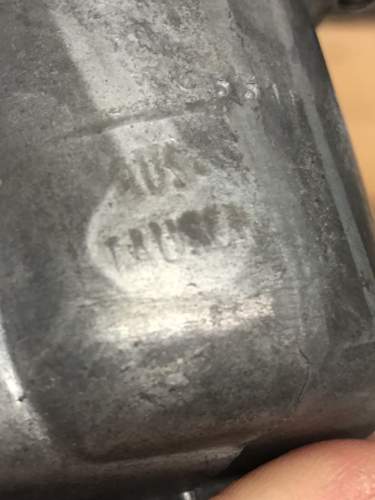

Habe heute den Vergaser mal zerlegt und ein paar Fotos gemacht. Dabei festgestellt das es nicht mehr der Werksvergaser ist. Da ist ein Stempel drauf "Austausch" kaum zu erkennen, aber aber da ist immerhin mal ein original Solex Vergaser neu drauf gekommen, also wird der vermutlich nicht ganz so alt wie das Fahrzeug sein.
Aufgefallen ist mir bisher nicht viel, alles sauber. Das Schwimmerventil hakt etwas wenn man es ganz zu drückt, aber es drückt ja nunmal auch kein Sprit von oben nach.
Hauptdüse etc alles noch original, da wurde beim letzten RepSatz auch nichts erneuert. Allerdings auch nicht das Schwimmernadelventil, das ist noch das erste.
Paar Bilder anbei ...

Auf der Hauptdüse steht "Solex 0122,5" wenn ich nach einer neuen Düse suche, finde ich aber keine 122,5. Ich habe im CSP Shop eine Düse erhalten die zu dem vergaser in Serienabstimmung gehören soll, da steht aber nur eine 133 drauf, kein Hersteller.
Auf der Luftkorrekturdüse steht "Solex 145"
Sollte ich die beide auch mal erneuern, kann mir jemand eine Tabelle schicken mit Vergleichsgrößen ?
